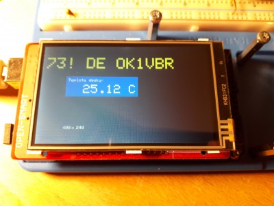

Pavle jestli to pomuze:
#include <Adafruit_GFX.h> // Core graphics library
#include <Wire.h> //I2C knihova
#include <LM75.h> //knihovna teplotniho cidla na desce displeje
#include <MCUFRIEND_kbv.h> //neco bez ceho to nechodi a je to dulezity :)
MCUFRIEND_kbv tft; //deklarace jmena displeje
LM75 sensor; // deklarace jmena cidla teploty
// barvy pro lidi
#define BLACK 0x0000
#define BLUE 0x001F
#define RED 0xF800
#define GREEN 0x07E0
#define CYAN 0x07FF
#define MAGENTA 0xF81F
#define YELLOW 0xFFE0
#define WHITE 0xFFFF
Serial.begin(9600); //nahozeni serialu meze displejem a arduinem
Wire.begin(); //nahozeni I2C
/* Serial.println(F("TFT LCD test"));
Serial.print("TFT size is ");
Serial.print(tft.width());
Serial.print("x");
Serial.println(tft.height()); */
tft.reset();
tft.begin(0x5252);//nahozeni HX8352A driveru displeje
tft.fillScreen(BLACK); //backgroung displeje
tft.setRotation(1); //rotace na sirku
tft.fillRect(60,80, 170, 50, BLUE); //modry podklad pro TEMP
tft.setCursor(65, 85); //kurzor pro text
tft.setTextColor(WHITE); tft.setTextSize(1);
tft.println("Teplota desky:");
tft.setCursor(100, 100);
tft.setTextColor(WHITE); tft.setTextSize(3);
tft.print(sensor.temp());
tft.println(" C");
tft.setCursor(10, 30);
tft.setTextColor(YELLOW); tft.setTextSize(4);
tft.println("73! DE OK1VBR");
tft.setCursor(60, 200);
tft.println(tft.width());
tft.setCursor(80, 200);
tft.println("x");
tft.setCursor(90, 200);
tft.println(tft.height());
delay(5000);
