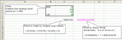

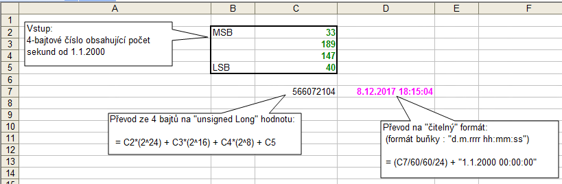

Je možné na Arduinu nějak jednoduše převést počet sekund, které uběhly od 1.1.2000, na nějaký "čitelný" textový řetězec, ve kterém by byl vidět datum a čas?
Pro jednoduchost mi nezáleží ani přechodech SEČ/SELČ a už vůbec ne na nějakých přestupných sekundách.
Příklad:
Na začátku mám číslo 566072104 (to je počet sekund od 1.1.2000 00:00:00) a potřeboval bych z toho získat "8.12.2017 18:15:04".
Třeba v Excelu je to jednoduché (obrázek níže), ale já bych to potřeboval v Arduinu.
Příklad:
