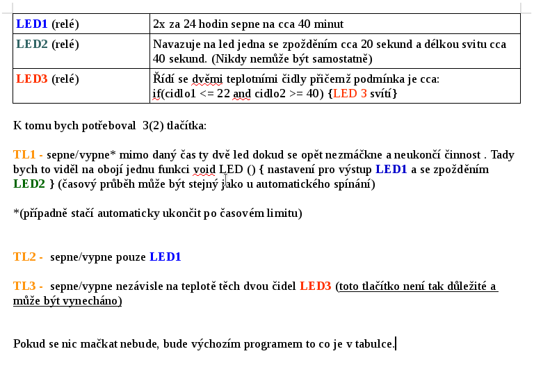

Ahoj všichni. Tohle je mé první seznámení a zapojení ARDUINA, berte na to prosím ohled.
Má desku Arduino UNO chtěl bych s ním ovládat cca 3 zařízení. Myslel, jsem že pokud programuju v PHP, tak to bude něco obdobného, ale zatím mi to přijde úplně něco jiného. Časem se do toho asi dostanu (snad). No nicméně zkouším na základě své představy splácat program dle přílohy. No bohužel mi to nejde. Pokud ty "funkce" dělám samostatně, tak to funguje, pokud to chci ale dát nějak dohromady, tak jsem úplně mimo... :(
Poradí někdo díky. :)

V podstatě jedno tlačítko by mělo rozsvítit/zhasnout jednu led a to druhé zase další led rozblikat/zhasnout (posléze jsem chtěl k tomu přiřadit ty předchozí funkce).
Nicméně jak říkám, jsem naprostý začátečník a jak se mi to ze začátku zdálo vcelku jednoduché (blikání led, použití jednoho tlačítka, výpis teploty..), tak teď když to chci dát nějak dohromady, tak nevím jak dál...
