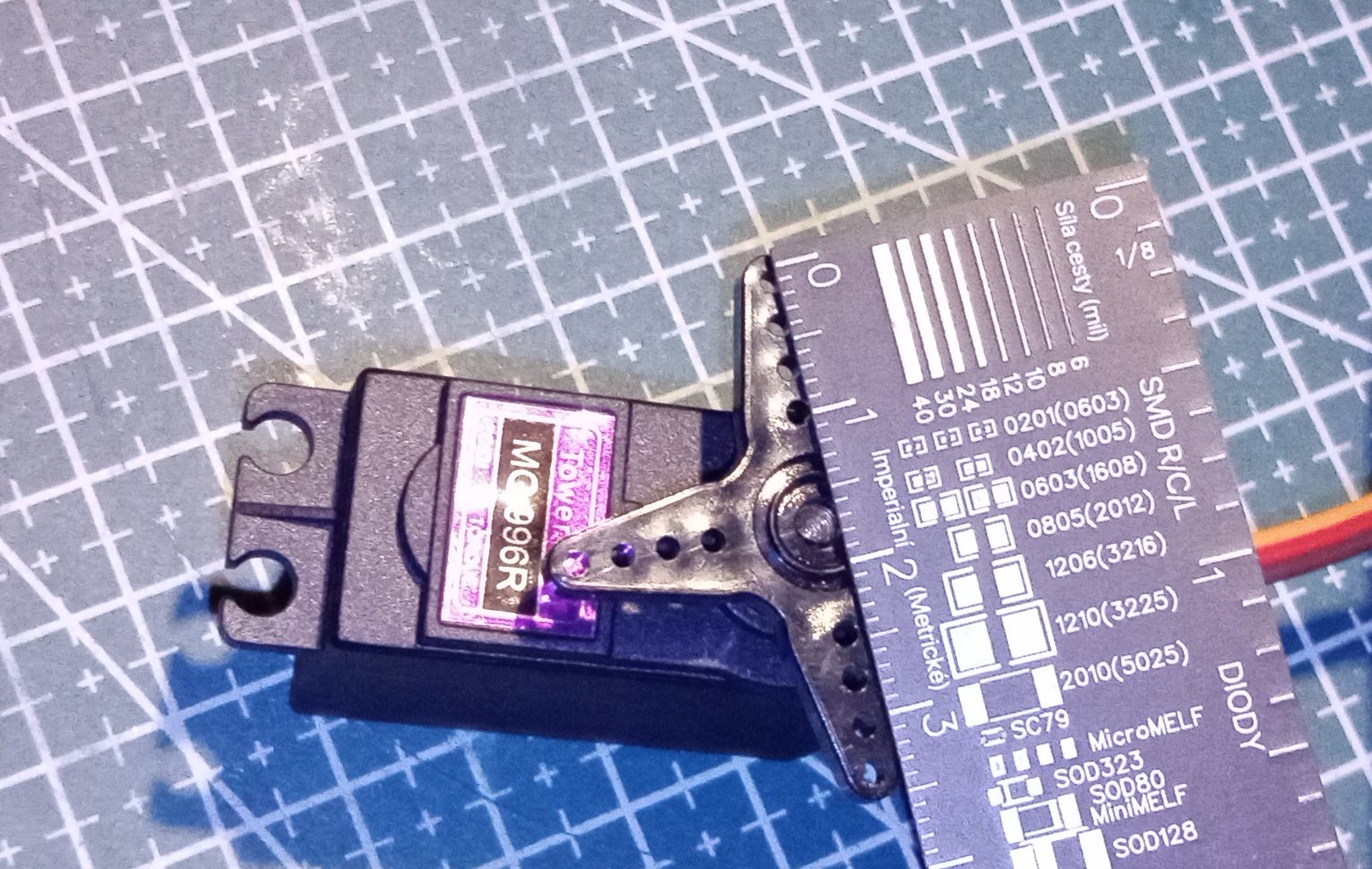

Mám doma to servo MG996R a když na něj nasadím dodávanou hvězdici s průměrem něco málo přes 3cm, tak to při napájení 5V powerbankou mezi dvěma prsty neudržím.
Ten tvůj zámek má zamykací váleček s průměrem taky 3cm, takže jestli jsi schopný ho dvěma prsty zamknout, tak by ti to servo snad mělo stačit.
