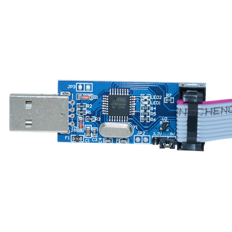

Dobrý den,

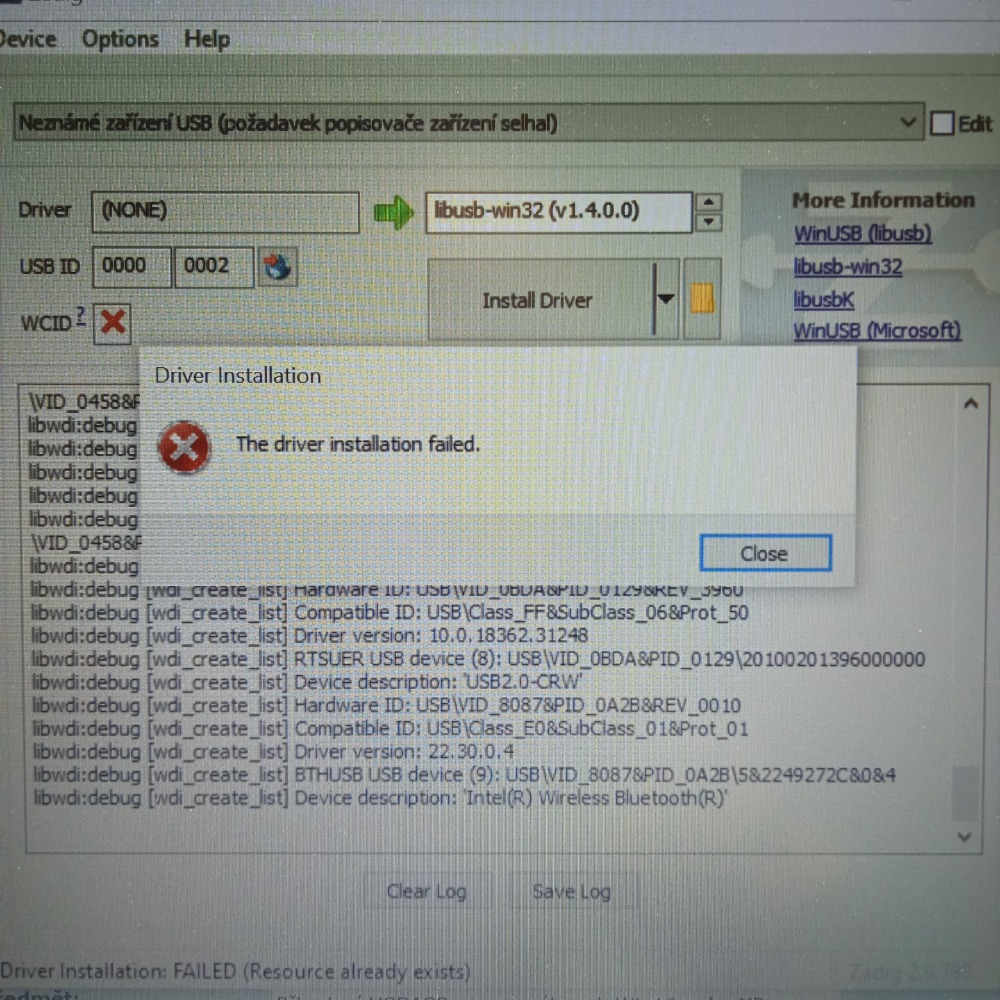

na ISP programování AT89S2051 a dalších AT89S... jsem si koupil USBasp ISP Programátor viz obrázek. Prošel jsem mnoho různých návodů na zprovoznění, ale marně. Přeprogramoval jsem i procesor různými verzemi programu z www.fischl.de/usbasp/, nainstaloval zadig a doporučované knihovny. Vše dopadlo stejně, jako na druhém obrázku. Windows píše Neznámé zařízení USB (požadavek popisovače zařízení selhal). Dál se nemůžu dostat. V mém případě bych programátor raději připojil ke staršímu PC, kde mám XP a veškerý software kolem programování ASM51, ale není připojený k internetu, tak to zkouším na W10. Poraďte mi prosím, co dělám špatně, nebo jak to oživit.
Děkuji všem za podnětné odpovědi Igor

Problém je že windows nechce nainstalovat nepodepsané ovladače. Buď musíš vypnout ve windows kontrolu podpisů ovladačů, nebo si je podepsat sám. Popř linux.

vyzkoušel jsem to, ale výsledek je stále stejný. Moc tomu nerozumím, ale mám z toho pocit, že špatně reaguje procesor v programátoru. Stále to vypisuje chybu 43 selhala komunikace. Zadig píše Neznámé zařízení USB (požadavek popisovače zařízení selhal). Když napíšu ručně čísla ID a spustím instalaci driveru, tak se to tváří jako úspěšná instalace a výsledek je zase stejný.
Jestli ještě někoho něco napadne, napište, přece by to mělo nějak fungovat.

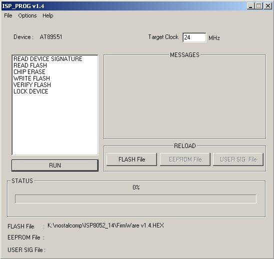

Teď to zkouším na XP a zjišťuji, že i SW programátoru je také trochu jinačí, než se píše. Ono se říká, že papír snese všechno a já bych doplnil, že internet ještě více. Budu se dále snažit v nerovném souboji.

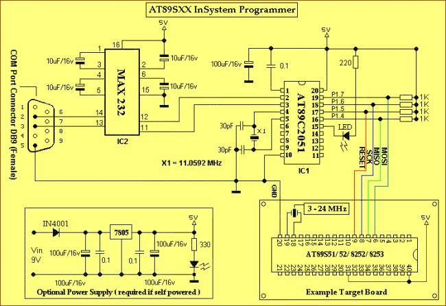

Dobrý den, dnes jsem oprášil starý nabastlený programátor podle obrázku.
Funguje spolehlivě s AT89S52, jenom já stále potřebuji programovat AT89S2051. Nemáte někdo SW upravený, aby uměl i S2051. To by mi stačilo a nemusel bych se trápit s USB programátorem. Na mém XP mám originální desku 2x COM a 1x LPT, tak to nemusím řešit.
Děkuji všem za rady.
