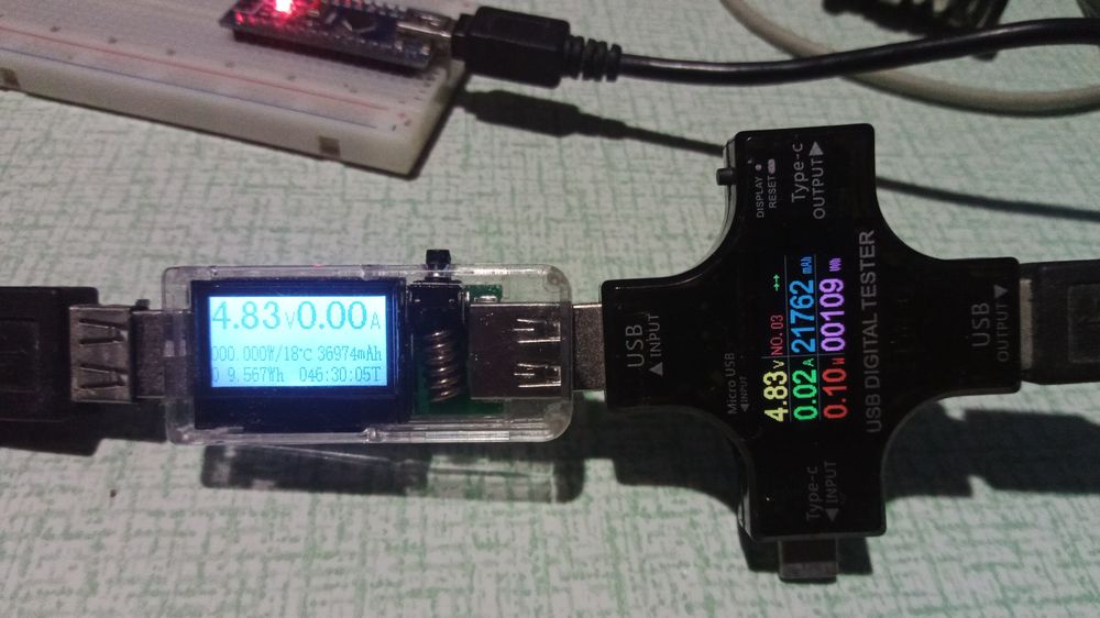

Doporučte něco na měření napajení přes USB.
Kamoš mi pujčil toto a takovou ESP to vubec neda apiše 0.00 A

Tyhle testery jsou určené hlavně pro měření větších nabíjecích proudů telefonů.
A některé jsou trochu nelineární, takže malé proudy nemusí ukazovat správně.
Já mám tyhle testery dva.
Jeden byl nějaký levný, jenom s konektory USB-A a ten se taky na malých proudech nechytá (začíná ukazovat až od 50mA).
Druhý má barevný displej a kromě USB-A má ještě USB-C a ten už pozná zapnuté Arduino NANO (hlásí 20mA).
Když ale paralelně napájení Arduina (5V) připojím ještě odpor 110R ukazuje ten jednobarevný 60mA a ten barevný 50mA.
(na fotce by měl ten jednobarevný ukazovat ještě o spotřebu toho barevného větší proud, ale neukazuje nic.)
