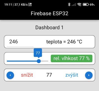

Dashboard je založen na umístění komponent do layoutu, malý příklad dvou komponent vedle sebe, JSON objekt:
    "component": "slider",
    "devboard": "devA",
    "key": "B"
    "class": "text-white",
    "component": "text",
    "conditions": [
        "class": "bg-red",
        "expression": "value < 50"
        "class": "bg-green",
        "expression": "value >= 50"
    "devboard": "devA",
    "key": "B",
    "props": {
      "next": "%",
      "prev": "rel. vlhkost"
První JSON objekt je komponenta slider, má jen tři klíče, druhý z nich se odkazuje na název desky (devA) a třetí na její klíč (B). Jde o slider, tj. tato hodnota se dá měnit a změna se rovnou bez prodlevy zapíše do databáze.
Druhý JSON objekt reprezentuje text, zdánlivě jednoduchou komponentu, ale je v ní implementováno i něco logiky. Odkazuje se na stejnou desku (devA) a stejný klíč (B), tím se dá snadno ověřit, že změna hodnoty na slideru se opravdu propíše do databáze a v této komponentě text se správně zobrazí.
Komponenta toho umí ale daleko víc, než jen prosté zobrazení číselné hodnoty. Klíče prev a next umožní zobrazit text před a za hodnotou z databáze (klíč B z desky devA). Dokonce je možnost dynamicky měnit vizuální reprezentaci hodnoty, to zajišťují klíče class (CSS třída, která se aplikuje) a expression (podmínka, za které se CSS třída aplikuje). V tomto konkrétním případě se hodnoty menší než 50 zobrazí jako bílý text na červeném pozadí (CSS třída bg-red znamená červené pozadí) a hodnoty větší než 50 se zobrazí s pozadím zeleným (CSS třída bg-green).
Dashboard jako JSON objekt píšu ručně a vložím ho do databáze.
To je současná fáze projektu, občas si sem uložím myšlenku nebo pokrok.

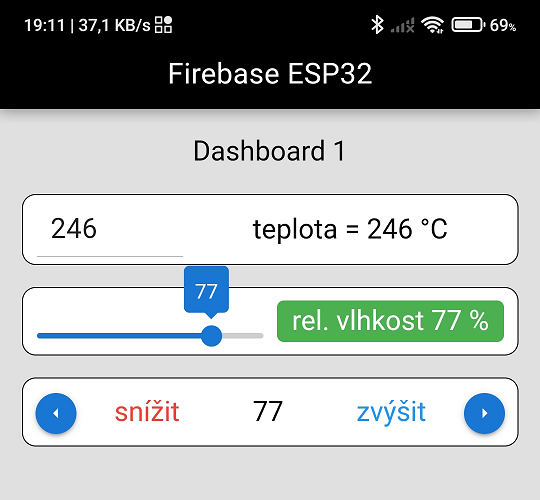

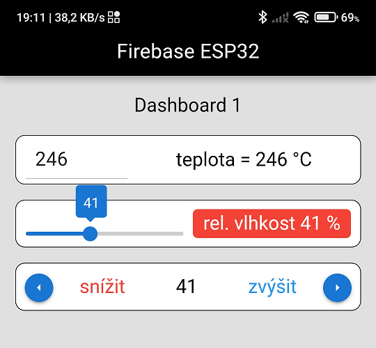

Pro představu: co mám hotovo a jak to vypadá - přidávám dva náhledy z mobilu (ořezáno). Můžete se všimnout, že zobrazení umí reagovat na hodnotu, např. u relativní vlhkosti mám mezní hodnotu 50, co je pod je podbarveno červeně, co je nad je zeleně. Jak jsem toho docílil je v předchozím příspěvku.
