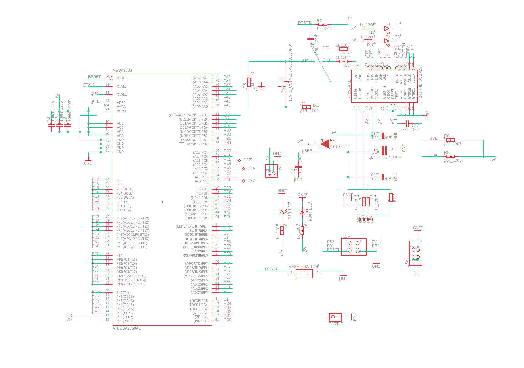

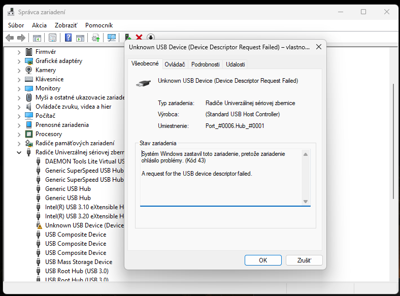

Ahojte, potreboval by som poradit. Po dlhsej dobe som sa odhodlal postavit si vlastne arduino s mega2560 cipom s podporou USB komunikacie cez FT232RNL. Problem je v tom, ze po pripojeni na pocitac mi vobec nevytvori port a vyhadzuje chybu 43. Schemu zapojenia posielam tiez v prilohe.
To iste zapojenie s 328P funguje bez problemov, zapojenie by malo byt funkcne.
Bootloader som natiahol aj z najnovsieho ArduinoIDE 2.3.3
cez ICSPa programator krasne funguje ATmega , len USB komunikaciu nie a nie rozbehat.
schema zapojenia
schema zapojenia
chybova hlaska
chybova hlaska

Nelíbí se mi tam ty sériový kilový odpory R3 a R4 na USB datových pinech (USBDM a USBDP).
Podle datasheetu by tam měly být kapacity 47pF proti GND.
A pak je druhá věc, že některé ty FTDI čipy bývaly falšované a operační systém je po nějaké aktualizaci dokázal trvale zablokovat.

citim sa ako somar, dakujem za upozornenie na R4 A R3, tam malo byt 10R ako ochrana...prehodil som a funguje vsetko.
