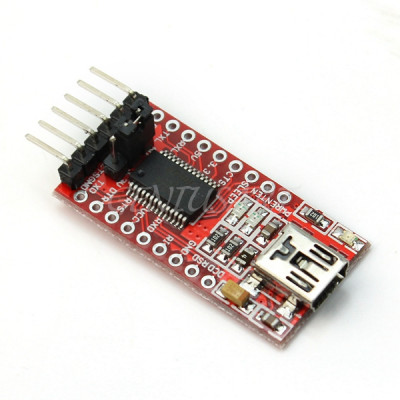

Takže znovu :
1. přes IDE nahraji Bootloader - nastavil jsem ATMega328P. Prošlo to. Pak klidně nahraju i skicu...
2. Pak odpojím UNO - kde bylo ISP
3. připojím modul FTDI - kterým normálně programuji všechna malá Arduina - viz obrázek
4. připojím kromě napájení ještě Rx, Tx a DTR (u CPU mám pullup odpor).
5. A teď ta otázka.... dám skicu, třeba ono Blink a kterou desku nastavit??? UNO, miniPro, anebo ATmega328p ?
Když kouknete na schemata, všechny desky jsou stejné.
Takže háček asi bude, že jsem tam sice nahrál Bootloader, ale jaký?
Ale nedávno kolegovi odešel CPU, já ho vyoperoval a napájel nový ATMega328P, nahrál bootloader a šlape to.
Proč to nejde, když je CPU venku?

Takže znovu :
