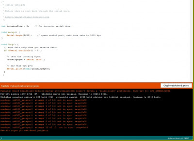

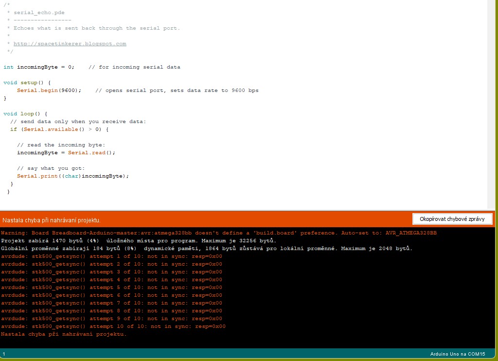

Nejde to. Dle Tvé rady jsem na UNO nahrál Echo kod a připojil ten modul CH340.
A TO FUNGUJE !!! První krok je za námi
Ale nenahraju tam nic
vše je OK, žádná chyba. Proto mě to trápí.
Mám jedno UNO, které je OK a programuju ho přes ISP. Tak jsem to na něm taky zkoušel použít ten CH340.

Ale na desce, kde je čip AT328PB, to nejde. Zkusil jsem přes ISP nahrát jak botloader i echo kod.
A echo funguje ale nic nenahraju.
