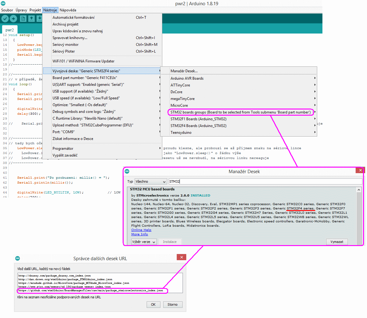

Níže přikládám upravený ukázkový příklad a moje nastavení Arduino IDE pro desku BlackPill.
