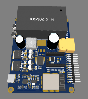

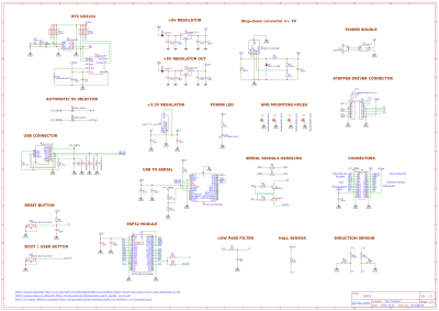

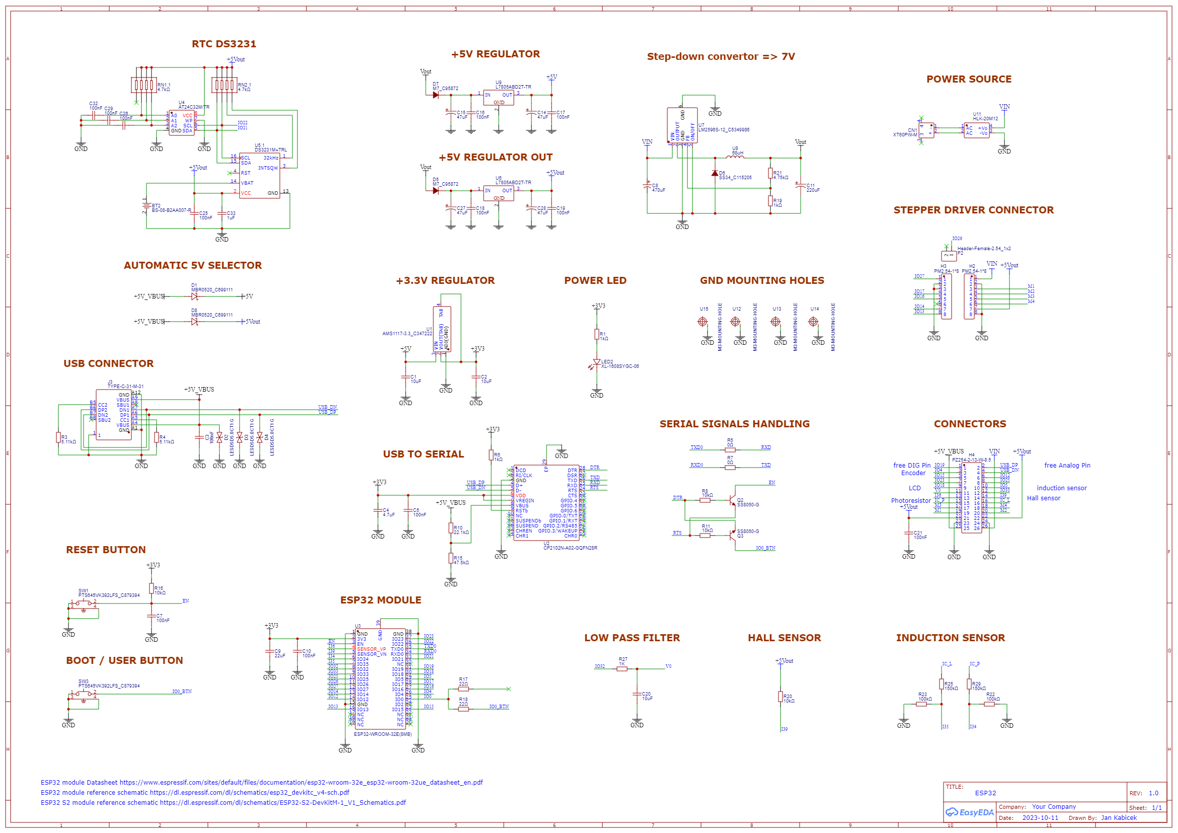

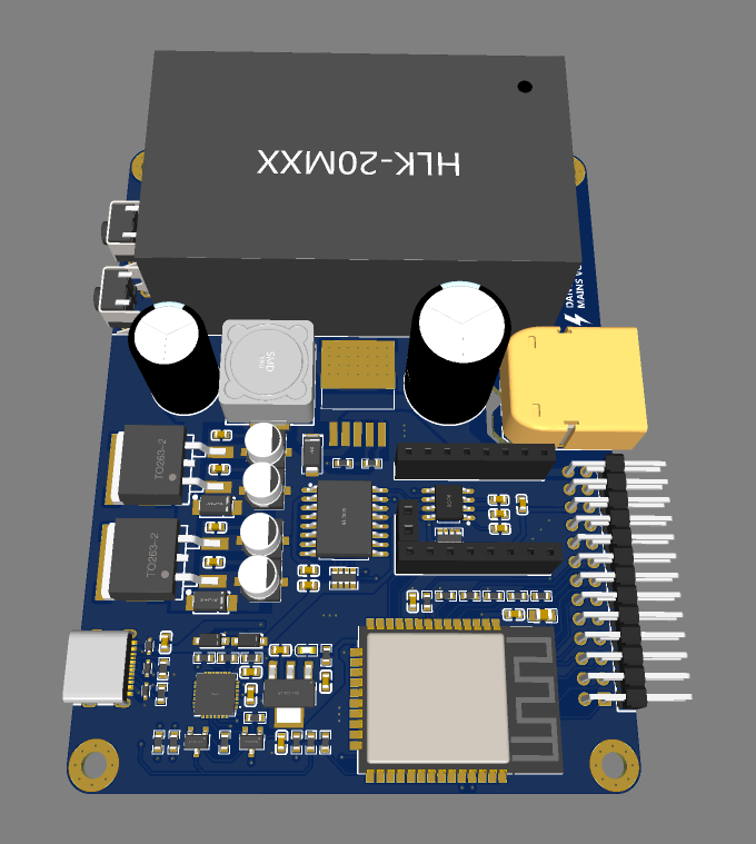

Zdravím, navrhuji PCB pro řízení krokového motoru skrze LCD displej a pár senzorů. Nejsem v návrzích tišťáků tak zběhlý a proto něž ho nechám vyrobit bych se chtěl zeptat jestli v návrhu nevidíte nějaký problém nebo něco co by bylo špatně.
Hlavní komponenty použité v návrhu:
Spínaný zdroj Hi-link 20M12 který dává 12V a 1,6A. Z něj jde napětí do LM2596 step-down měniče, který napětí sníží na 7V. Poté jde napětí do 5V lineárních regulátorů LM7805 kde z jednoho jde napětí přes 3.3V lineární regulátor AMS1117 pro napájení ESP32 a druhý je pro napájení zbylých periferií. Obvod ještě obsahuje RTC DS3231 pro zobrazení hodin a driver TMC2209 pro řízení motoru.

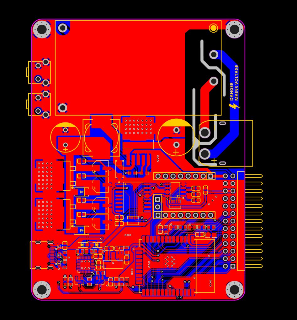

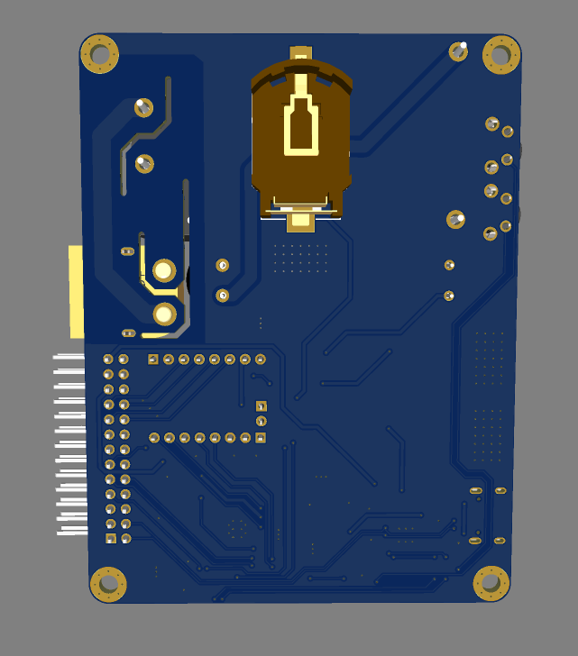

Layout:
Step-down měnič a lineární regulátory jsem dal co nejblíže ke zdroji abych snížil indukčnost a rozšířil napěťové cesty abych snížil jejich odpor. Snažil jsem se na desce oddělit část která bude napěťová a část která bude pro ESP. Jelikož je na desce i 230V AC napětí pro napájení zdroje tak jsem mezi konektory udělal široké cesty a zároveň jsem v této části vynechal horní i spodní vrstvu GND a ještě konektory oddělil výřezy v PCB abych předešel zkratu.
