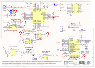

Příspěvek od SkullKeep » 01 kvě 2023, 19:44
Vysvětlí mi někdo prosím ty otazníky :?: na schématu . Díky

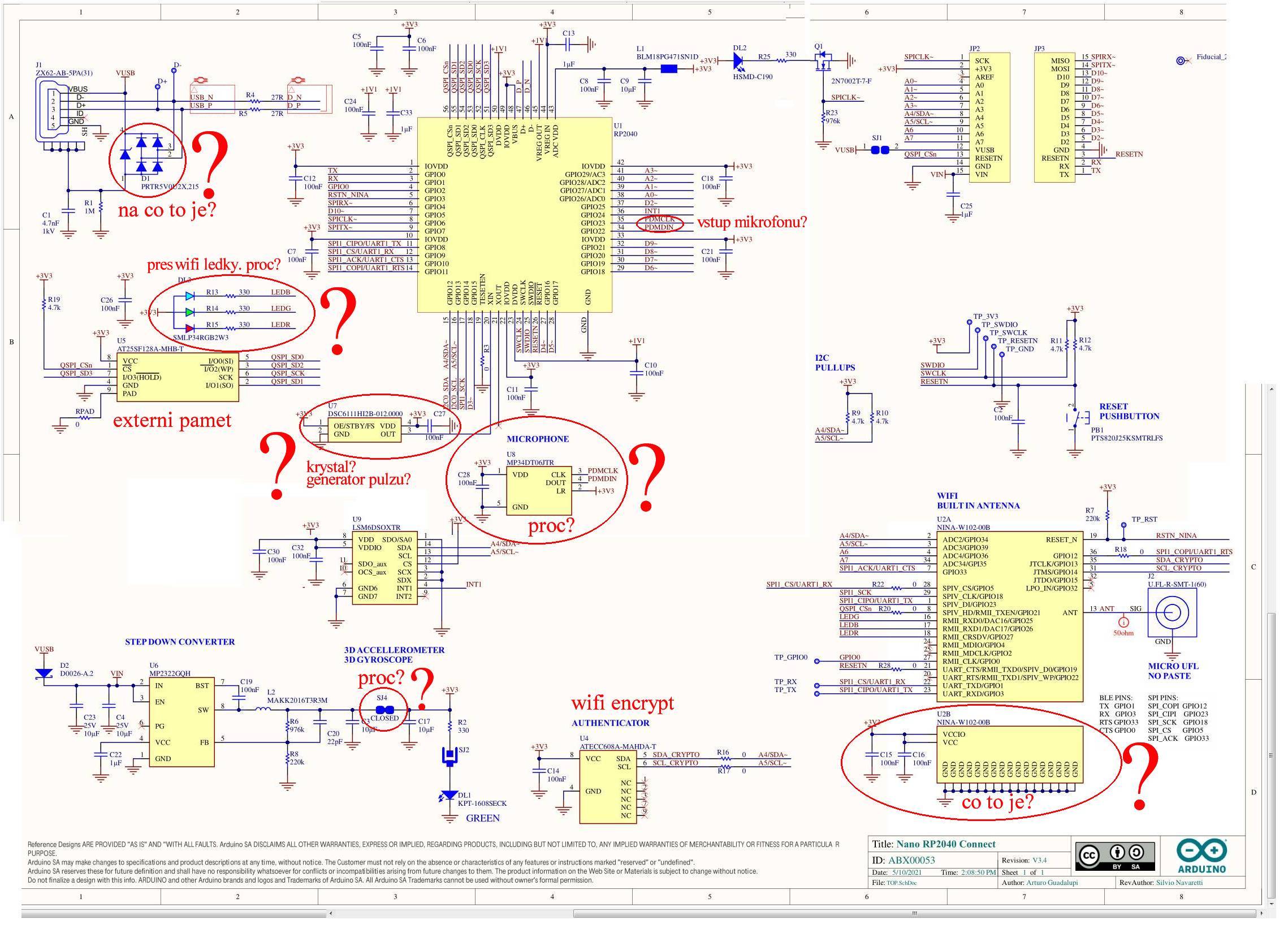

Příspěvek od AstroMiK » 01 kvě 2023, 22:40
Všechno nevysvětlím, ale podle mého názoru by to mohlo být takhle:

Příspěvek od Diego » 02 kvě 2023, 06:07
Jen doplnim:
5V pin
Arduino RP2040 Connect pracuje při 3,3 V a má 5V pin (VUSB) ve výchozím nastavení vypnutý. Toto je bezpečnostní opatření , protože připojení signálů s vyšším napětím k desce může poškodit hardware.
5V pin bude povolen , pokud jsou plošky označené VUSB zkratovány jejich připájením.
VUSB kolík je umístěn na spodní straně desky. Podložky na Arduino RP2040 Connect jsou zvýrazněny níže.
MP34DT05
MP34DT05 je kompaktní všesměrový digitální MEMS mikrofon s nízkým výkonem a rozhraním IC . Má odstup signálu od šumu 64 dB, je schopen snímat akustické vlny a může pracovat při teplotách -40 °C až +85 °C.
RGB
Nano RP2040 Connect obsahuje vestavěný RGB, který lze využít jako komponentu zpětné vazby pro aplikace. RGB je připojen přes modul W-102, takžeWiFiNINAAby knihovna fungovala, musí být nainstalována a zahrnuta v horní části náčrtu.
Zdroj: https://docs.arduino.cc/tutorials/nano- ... -reference

Příspěvek od SkullKeep » 02 kvě 2023, 09:29
Díky, ale stejně nechápu proč tam je mikrák. A ten xin je vstup krystalu a jestli jo je přesnější jak klasika nebo ne? A ty diody u USB vstupu?

Příspěvek od Diego » 02 kvě 2023, 09:40
Mikrofon tam je pro vlastni pouziti, proc ne :)
Vstup xin je vstup z krystaloveho oscilatoru, jinak je oscilator soucasti MCU. Takhle je to jednoduzsi.
Diody na vstupu jsou ochrana pred elektrostatikou.

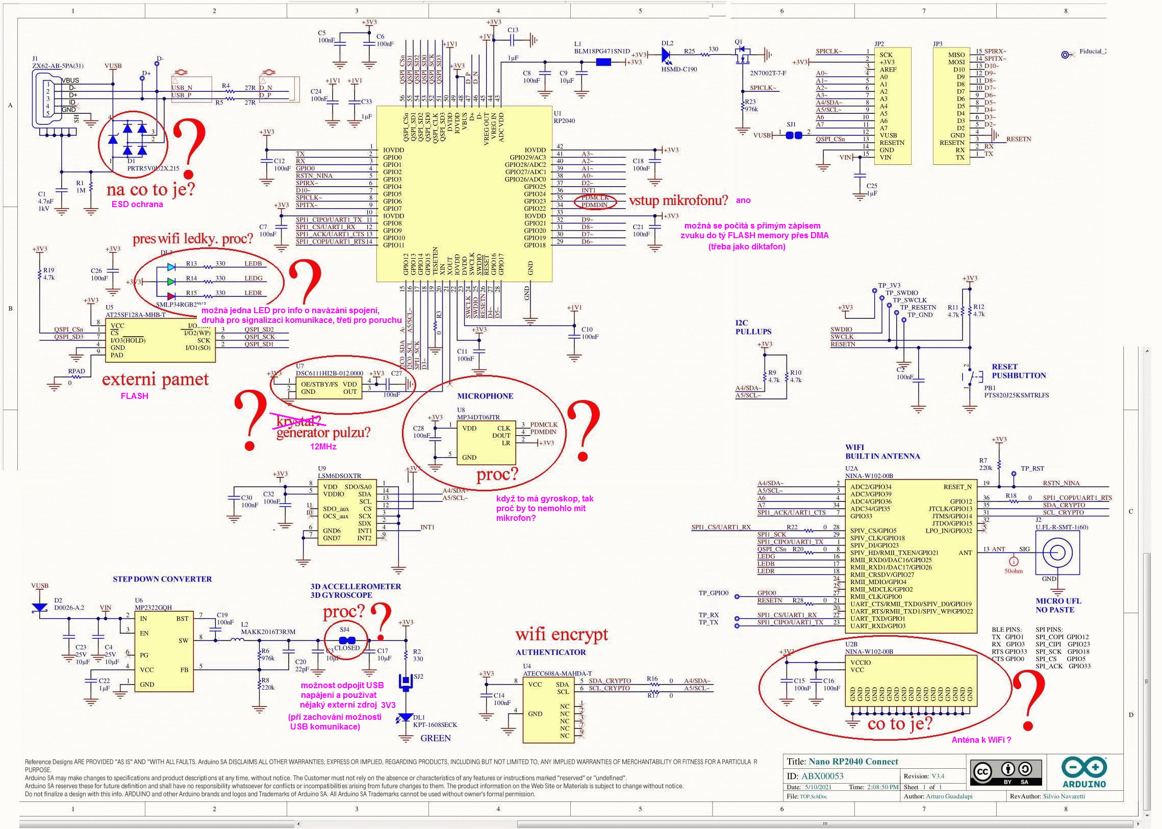

Příspěvek od SkullKeep » 02 kvě 2023, 10:15
Takže mám tam RGB LED na detekci případných chyb, ale bez knihovny ovladače wifiny je mi na hovno.
A ten obvod na vstupu xin je Ultra-Small, Ultra-Low Power MEMS Oscillator na 33MHz.

Příspěvek od Diego » 02 kvě 2023, 12:02
Proste normalni RGB led pro vlastni pouziti, co je na tom slozity?

Příspěvek od SkullKeep » 02 kvě 2023, 12:12
Ale proč musí být až za WIFI modulem?
Re: arduino RP2040 schéma
Příspěvek od ondraN » 02 kvě 2023, 15:21
Možná pro to, aby monitorovala stav Wifi modulu a jeho komunikaci. Pokud to vadí, dej si tam vlastní LEDky na GPIO piny a nebo, pokud je málo pinů, použij digiLED z řady WS...
