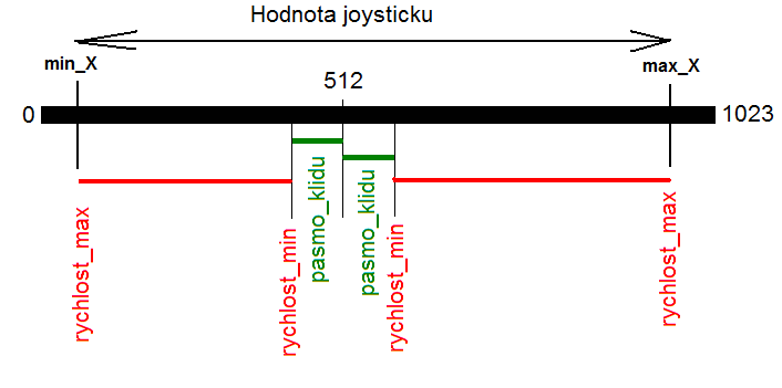

Prosím, poraďte mi někdo s matematikou.
Nějak mi to dneska nemyslí.
Jak mám přemapovat hodnotu joysticku mezi dvě zadané konstanty?
Z obrázku níže snad bude jasné, co mám na mysli.
Předpokládám, že se bude jednat o dvě funkce map().
První bude v prodmínce:
if (joystick < (512 - pasmo_klidu))  rychlost = map ( ????? );
Druhá bude v podmínce:
if (joystick > (512 + pasmo_klidu))  rychlost = map ( ????? );
Mám tam připravené i skutečné krajní hodnoty, které dává joystick při naklonění k úplnému kraji ('min_X' a 'max_X').
A pak samozřejmě konstanty 'rychlost_min' a 'rychlost_max', mezi které se potřebuju s vypočtenou hodnotou 'rychlost' dostat.
EDIT:
Tak už to asi mám.
Když jsem si to nakreslil, tak mi to došlo:
 rychlost = map(joystick   , 512 + pasmo_klidu , max_X , rychlost_min , rychlost_max );
 rychlost = map(joystick   , min_X , 512 - pasmo_klidu , rychlost_max , rychlost_min );
