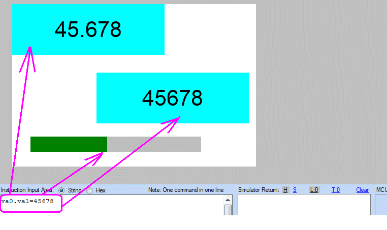

Ten první problém by se dal řešit přes objekt "Timer" a jednu proměnnou (objekt "Variable").
Timeru se nastaví co nejkratší čas a do jeho eventu se zadá makro, které překopíruje hodnotu společné proměnné do jednotlivých objektů.
Protože progress bar umí přijímat jen hodnoty 0 až 100, dá se v makru toho timeru hodnota pro progress bar ještě přepočítávat (třeba dělit 1000).
Arduino pak bude nastavovat jen jednu hodnotu té společné proměnné: "va0.val=45678" a o ostatní překopírování se postará makro v Timeru.
Druhý problém bych asi řešil tak, že začnu odposlouchávat komunikaci do displeje.
Z toho se pak dá zjistit, jestli je třeba správně ukončená řádka (FF FF FF), nebo je nějaký překlep ve jméně objektu, nějaká mezera navíc...
