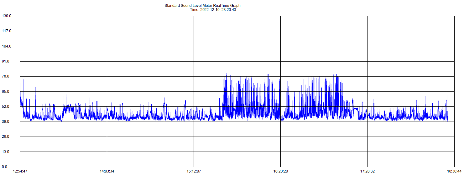

Dobře, děkuju, mrknu na to. Teď mi ještě vlastně došlo, co přesně bych do startu potřeboval - aby se to chovalo jako hlukoměr, tzn. ideálně bych z toho mikrofonního výstupu potřeboval dostat něco jako je na obrázku v příloze. Tak jsem myslel tu "absolutní hodnotu". Tohle by mi možná do začátku stačilo a pak bych se zabýval tím, jestli to potřebuju nějak filtrovat. Pravděpodobně ano, dokážu si představit, že by to třeba na dupání dělalo jeden úkon a na jiný ruch jiný úkon, to by byla paráda, ale hlukoměr by mi teď úplně stačil, abych zjistil, zda to bude fungovat ;)

Mrkni se na to jak funguje "barevná hudba" ... Hudební signál je pomocí filtrů rozdělen na 3 pásma, každé pásmo je vyhodnocováno komparátorem (to ti dělá to arduino) a dle toho rozsvěcuje světla.

Pokud chceš dostat z hudebního signálu pouze kladnou vlnu, stačí jedna dioda. Pokud chceš tu zápornou vlnu převést na kladnou, potřebuješ usměrňovací můstek https://cs.wikipedia.org/wiki/Usm%C4%9B ... %C5%AFstek

Trošku jsem zagooglil a našel jsem tohle: https://iotprojectsideas.com/arduino-ba ... nd-sensor/
Tak jsem to hodil do mého kódu, to by mohlo fungovat, ne?
