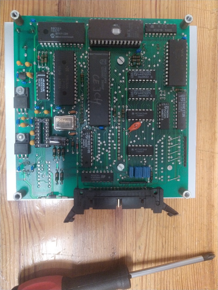

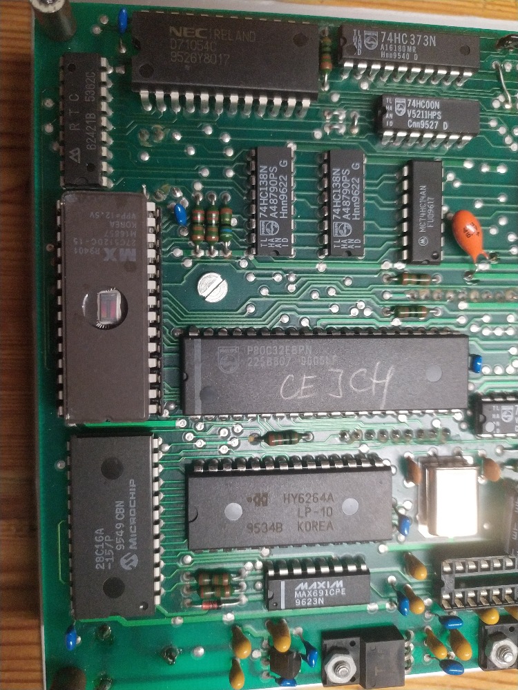

Zdravím,
tak přikládám slíbené foto staré elektroniky. Pokud by mě někdo nasměroval co by mohlo způsobovat poškozování hodnot, byl bych vděčný.
Ještě jsem dostal tip na LOGO! SIEMENS. Zatím jsem zhlédl několik videí a vypadá to zajímavě.
Příspěvky: 502
Re: Ovládání a regulace staré vzduchotechniky
Příspěvek od Caster » 28 úno 2023, 00:55
Na štítku je výrobce LVZ a.s., IČO 46708375. Nově se společnost jmenuje FläktGroup Czech Republic a.s. Zkusil bych je kontaktovat, zda by ti nepomohli.

Příspěvek od ondraN » 28 úno 2023, 09:44
Na druhé fotce shora je vidět zálohovací NiMh akumulátor, má dva články, takže 2,4V Pokud na něm nenaměříš napětí, nebo bude pod 2V, je vadný (na 99%). Ten zálohuje statickou RAM paměť (HY6264), kde jsou uložené nastavení. Myslím, že stačí ten aku vyměnit za jiný. Třeba tento https://www.elektro-hofman.cz/baterie-n ... spoje-1-2/
