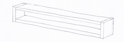

Má představa je, že minutník by měl mít tvar kvádru - rozměry (cca) - délka 40cm, výška 4-5cm, hloubka 4-5cm. Tři displaye vedle sebe.

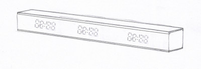

Tady je nákres. Otázkou je řešení krytu bočních stran. Průhled na displaye bude tmavé plexisklo.

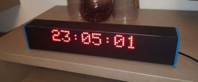

Vycházím z této fotky: Obrázek
Zařízení se třemi displayi by vypadalo takto:
První otázka: Prosím napište mi kde se dají objednat průhledné tmavé plexiskla, a zdali je i nařežou na požadované rozměry. ?
Toto řešení je jasné - 4 pásky tmavého plexiskla. Ovšem jak řešit boční kryty? S tím si nevím rady. Na té fotce ze které vycházím, si to autor nechal vyrobit na 3D tiskárně, ovšem výsledek není moc hezký.

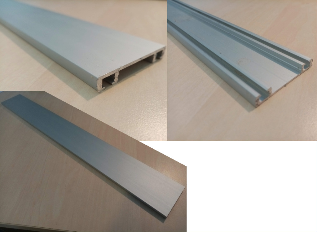

Možnost řešení 2 - hliníková kolejnice (profil) + tmavé plexisklo zepředu
Zjistil jsem, že existují hliníkové profily pro posuvné dveře nábytkových skříní.
Viz https://www.ardea-cz.cz/306-kovani-pro-vestavene-skrine
Viz https://www.ardea-cz.cz/jednokolejnice- ... -mm-hlinik

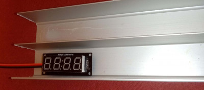

Zde na fotce mám odřezek jednoho tohoto profilu, který má dvě "kolejnice". Existuje i jednokolejnicové provedení (viz druhý odkaz).
Je to tedy vhodné pro kryt, zepředu pro průzor na displeye by bylo tmavé plexisklo.
Ovšem zase je problém jak zakrytovat boky. S tím se nevím rady. Věděl by někdo poradit?
Možnost řešení 3 - krycí hliníková lišta + tmavé plexisklo zepředu
Rovněž ze sortimentu hliníkových profilů pro nábytkové skříně pochází krycí hliníkové lišty, jako tato co mám odřezek:
Viz https://nobio.cz/200-spodni-kolejnice
Opět je vhodná na horní a spodní stranu krytu. Zepředu by bylo tmavé plexisklo pro průhled displayů.

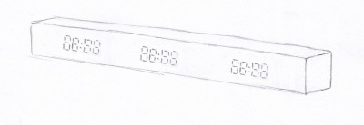

Ve výsledku by to vypadalo podobně jako tady:
Nákres:
Opět nevím jak řešit boky. ?

Já bych ty boky řešil jednoduše tak, že bych si udělal ze dřeva špalíčky příslušných rozměrů, aby šly zasunout, do jednoho boku špalíčku vložil nějaké kalené perko, co by o fous přesahovalo, takže by se postaralo o přítlak (nebo naohýbaný pružinový drát, nebo tak něco, nebo třeba pružinku s kuličkou).
Ty špalíčky by byly uvnitř, takže by nebyly vidět, ale z boku by na ně byl přilepený ozdobný kryt - například to tmavé plexisklo, uříznuté tak, aby do toho nezapadlo, obroušené tak, aby to lícovalo a případně na dolní straně delší, jako nožičky.
Někde jsem viděl domácí výrobu zatmaveného plexiskla z průhledného, že to prostě dotyčný zevnitř (před složením) přestříkal tmavou barvou. Mělo to docela zajímavý vzhled, jak bylo okolo to průhledné, ale dovnitř vidět nebylo.
A dá se tam před tím stříkáním dát maska na ty číslovky (a pak nějak vyřešit zarážky zevnitř, aby to sedlo přesně), takže by tam byly vidět jen ty číslice, ale už ne ta deska se segmenty a zvenku by nebyla žádná díra, kam by něco mohlo zatékat. A možná by se i našly indukční bezdotykové spínače, které by fungovaly i přez to plexisklo, takže by se to azse obešlo bez děr.

Já bych to řešil jako blok v hliníkovém profilu a nechal bych si na to udělat pouzdro z plexiskla a nerezu nebo pěkného dřeva (s běžným vybavením se to dá udělat, ale nebude to vypadat nic moc). Spínače bych řešil jako kapacitní. Přes plexi mi fungovaly docela spolehlivě. Nebo jako velkoplošné mechanické shora.
