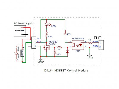

Arduino je dobrá volba. O vibračním motorku čtu poprvé, ale prakticky jakýkoli spotřebič lze Arduinem ovládat. Důležitý je spínač mezi Arduinem a spotřebičem. Jeho parametry závisí na napětí a proudu (výkonu) ovládaného spotřebiče. Lze volit mezi spínacím tranzistorem, relátkem nebo spínacím modulem MOSFET. Například https://pajenicko.cz/rele-moduly/spinac ... pwm-24v-5a určitě vyhoví.

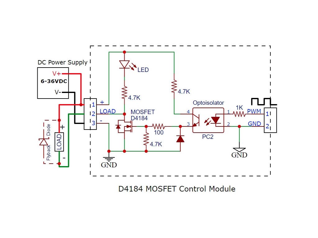

https://www.laskakit.cz/pwm-mosfet-modu ... 40vdc-50a/ tenhle je o pár kaček dražší, ale má optické oddělení vstupu od výstupu.

Chlapi, díky moc za informace. Snažím se v tom zorientovat. Chápu to ze schématu správně, že k Arduinu připojím MOSFET modul a ten bude mít vlastní napájení zdrojem 6 až 36 V, který už vlastně mám, plus zátěž (tzn. v mém případě motorek)? A samotné Arduino pak napájet třeba jen nějakou baterkou?

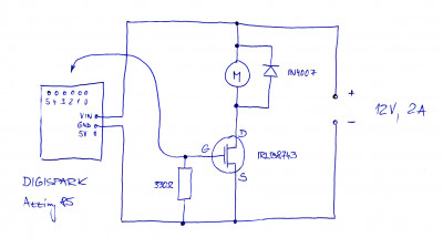

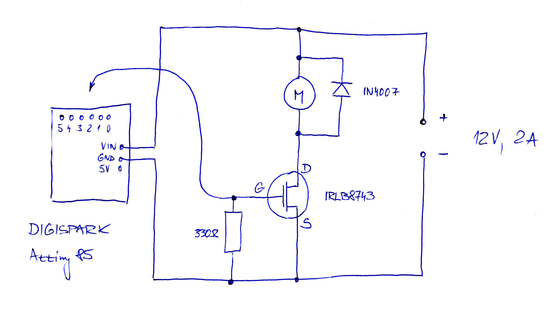

Stavoval jsem se to dneska prodiskutovat na fakultě a vymysleli jsme tohle, abych nemusel řešit zvlášť napájení pro Arduino a pro motorek. Je to takto, prosím, ok? Je možné, že tam mám chybu v odporu, dostal jsem dva a teď si nejsem jistý, jestli tam nepatří 100k. Prý mi bude pro tuto aplikaci stačit úplně nejmenší Digispark...
