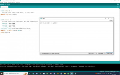

Příspěvek od Ludek » 30 pro 2022, 12:50
OJ KDE MÁM CHYBU?
Ty byte mám RR=0xAA GG=0xBB BB=0xCC
a výsledek je :
0xA9BBCC
Re: 3 byte to long
Příspěvek od jankop » 30 pro 2022, 13:15
Nejspíš špatně opsané
