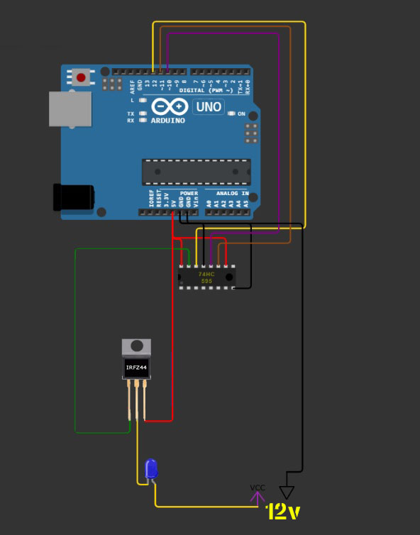

Ahoj vsem! Hned ze zacatku se omlouvam, pokud placnu nejaky nesmysl, ale jedna se o muj prvni projekt a jakozto programator jsem se setkal jen se zaklady HW. Rad bych mel pres arduino rizenych nekolik desitek 12v LED, ktery se budou spinat diky nekolika seriove zapojenyma 74hc595 shift registrama. Spinani LED zarovek zapojenych do 12v zdroje mam reseny pres irfz44n (viz prilozeny ilustracni nacrtek k zapojeni 1 LEDky). Pocad slape vsechno v pohode
Nicmene rad bych mel moznost menit intenzitu osvetleni. Mam odzkouseno, ze do74hc595 se da snadno poslat hodnota, pokud by to slo primo z arduina. Ale jak to udelat, kdyz to jde z 74hc595? Nejak se mi nedari vymyslet, jak tam do toho zakomponovat dalsi vystup z arduina, kterej bude urcovat hodnotu osvetleni (stejna pro vsechny v danou chvili rozsviceny LED), resp. na jakou hodnotu 0-255 se ma irfz44n nastavit. Ma tenhle problem nejaky jednoduchy reseni nebo je to overkil a mam na to zapomenout? Existuje nejaka komponenta, kterou muzu pouzit a ktera muj problem elegantne vyresi - "pokud sem tece 5v, tak misto signalu LOW/HIGH predej hodnotu intenzity z pinu X"? Diky za vsechny rady a pripominky.

To schéma je v pořádku? Nějak nechápu, proč se spíná LEDka mezi 12V a 5V z arduina.
Řízení jasu se dá udělat pro všechny osmice LED přes PWM, kterým se řídí OE na 595 registru. Pak ale musí být gate spínacího fetu spojený přes rezistor s GND, aby při přechodu výstupu registru do vysoké impedance nezůstal "viset v luftě" a náboj z gate se odvedl a tranzistor vypnul.
Druhá možnost je neustálá refreš registrů. Tam jde řídit jas každé LEDky, ale je to náročné na přenos dat do registrů a při větším počtu LED to může blikat.
Taky bych asi volil jiný typ FETu. Tento má prahové napětí Vgs mezi 2-4V, což nemusí stačit k plnému otevření a bude na něm pak velká výkonová ztráta (záleží jaký proud se bude spínat).

Ano, to schema by melo byt v poradku. Delal jsem ho podle tohodle tutorialu (jen misto cudliku to jde pres ten shift registr) a takhle zapojeny mi to fungovalo.
Co jsem tak rychle koukal, tak PWM by mohla byt cesta. Prostuduji to jeste vic do hloubky. Diky.
Jaky typ FETu by byl tedy vhodnejsi? Jeste mam pri ruce dostatecny mnozstvi BC337. Proud ktery do tech LED pujde je 5A.

Na tomhle obrázku z drone... jsou ty černé linky SPOJENÉ, nikoli, že by se jen křížily, jako se kříží černá se zelenou. (Že je to nakreslené nepřehledně a autor toho nákresu by zasloužil pořádně dostat, to je jiná pohádka.)
Ostatně podobně je zapojený i tenhle příklad odtamtud - tady je to zamýšlené propojení černých jasně patrné.Obrázek
Místo žárovičky motorek s kondíkem, místo tlačítka točítko (a místo digitálního čtení analogové) - ale v principu totéž.

To schéma není v pořádku, protože do S toho spínacího fetu jde 5V, správně by tam měla být zapojena zem (GND). Tyhle schémata na netu jsou úplně na ho...., protože tam není poznat, kdy se vodiče kříží a kdy jsou spojené. Autoři se většinou neobtěžují dát na spojení puntík.
BC337 má max. proud 800mA, což nestačí. U fetu si vyber, aby měl prahové napětí Ugs do 3V a proud alespoň 2X vyšší než požaduješ (a typ N). Pak bude OK. Když si nebudeš jistý, dej to sem a podíváme se na to.
