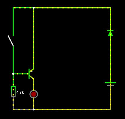

Navrhnul jsem si obvod, který používá PNP tranzistor a vyzkoušel to na LED diodě a 5V zdroji (ale za použití odporů 200Ohm) - to fungovalo dle očekávání.
Když jsem přešel na zamýšlených 12V a cca 1A, kterou si bere ten pásek, tak jsem samozřejmě pohořel. Skoro doslova. Rezistor s nízkým odporem samozřejmě žhavil, jak Temelín a když jsem dal nějaký vyšší, měl jsem zase velký úbytek napětí a pásek moc nesvítil.

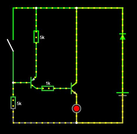

Může mne někdo navést, jak postupovat? V dalším kroku jsem uvažoval i o zapojení dvou tranzistorů. PNP by měl na kolektoru zapojený NPN tranzistor spínající samotný pásek. Je to správná úvaha? Jaké rezistory mám použít (případně jak je vypočítat)?

Tak to dopadne keď si niečo vymyslíš sám. Už to prvé zapojenie máš chybne. Takto spínací stupeň s PNP tranzistorom nevyzerá. Potom sa nečuduj že nefunguje. Pri prúde 20mA to samozrejme nie je vidieť. Ak to zapojíš správne, tak to nemôže mať s 1A problém. Stratový výkon na tranzistore bude 0,2W. Návod je tento:
  1. v emitore žiadny odpor nemá byť
  2. záťaž (pásik, alebo LED+200R) má byť v kolektore
  3. bázový rezistor vypočítať podľa minimálneho prúdového zosilňovacieho činiteľa. čo je podľa katalógového listu minimálne 40. To zaručí že tranzistor bude zopnutý a nebude v lineárnom režime. Teda úbytok CE bude okolo 0,2V

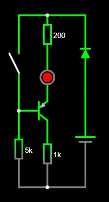

K tomu původnímu zapojení. Měl jsem něco podobného, co jste mi doporučili vy, jenomže jsem si patrně otočil pinout toho tranzistoru a nefungovalo mi to. Pátral jsem na netu a našel to zapojení, které jsem na konec použil, protože s diodou to fungovalo (samozřejmě, nízký odběr, malé napětí a vhodný úbytek). Tak jsem se s tím dočasně spokojil. A jak to dopadlo už víte.

Neviem či obaja chápeme tie súčiastky na zapojení rovnako. Mne vychádza stále že si neurobil bod dva. Teda že záťaž - pásik nemáš v kolektore. To červené kolečko v kolektore je čo? Merací bod? Tá zelená dioda zapojená na plus zdroja je čo? LED pásik? Ak je to takto tak to nemáš dobre. Záťaž patrí do kolektora.

To červené kolečko je LED, která svítí. Obrázek je z Circuit Simulatoru, který to takhle označuje. Ta dioda vpravo je ochrana vstupu před obrácením polarizace. Patrně je tam zbytečná.
Zapojení funguje. Zkoušel jsem ho jak v tom simulátoru, tak i naživo s 12V a 5m páskem (zatím jsem to nechtěl stříhat). Jediné, co mne překvapilo bylo to, že stabilizovaný zdroj ukazoval příkon 0,29A namísto očekávaného 1,5A podle specifikace pásku (3,6W/m 12V při 5m to je 18W tedy 1,5A)

To zapojení z tvojeho posledního obrázku bude dobře fungovat, jen pokud bude mít tranzistor opravdu velké zesílení. Přes rezistor dostaneš do báze proud cca 2,3mA. Pokud bude mít tranzistor zesílení h21=100, pak začne omezovat proud na 230mA. Takže buď použít darlington se zesílením cca 1000, aby při požadovaném proudu měl ještě rezervu a nebo další tranzistor a nebo snížit hodnotu rezistoru na 470ohmů, ale pak ti při sepnutém spínači bude ten obvod urputně žrát (25mA) a rezistor topit (0,3W).

Když to řeknu z "uživatelského" pohledu, tak při sepnutém spínači mám příkon (podle laboratorního zdroje, který tam posílá cca 12V) 0 A. Při rozepnutém ten pásek slušně svítí, nic se nikde nehřeje (ani při sepnutém se nehřálo) a zdroj ukazuje cca 290 mA.
Takže to funguje tak, jak jsem očekával.
Podle datasheetu je zesílení toho tranzistoru BD438 hFE=30 a výkon 36W (https://www.svetsoucastek.cz/tranzistor-bd438-p55962/).
Mám to tedy nějak měnit, nebo to už je správně? Ve finále chci mít těchto zapojení vedle sebe několik na společném zdroji. Tak, aby jedno PCB pomocí 4 spínačů ovládalo 4 led pásky.

Po vyjasnení schémy už je jasné že to máš zapojené dobre, len si nedodržal bod 3. Mal si vypočítať bázový odpor tak aby bol tranzistor na 100% otovorený. Pre prúd 1A je to 1/40 = 25mA, ak zoberieme minimalne prúdové zosilnenie podľa katalógu. Tvoj tranzistor má lepšie zosilnenie ale aj tak odpor čo si tam dal je malý. To si môžeš overiť tak že v zopnutom stave zmeriaš napätie CE. Pre naplno otvorený tranzistor by mal byť úbytok 0,2V Ak je tam napätie iné tak je bázový odpor veľký a treba ho zmenšiť. Tak to sa ti zbytočne hreje tranzistor pri zopnutí a obmedzuje aj prúd pásikom. Ako vidíš vychádza to tak že ten tranzistor má zosilnenie niečo cez 100 (0,29/0,0023). To tiež celkom sedí s katalógom kde píšu že typické zosilnenie je 130.
Zmenšenie odporu bude mať samozrejme za následok to čo je popísané v predošlom príspevku. Ale to už nechám na teba či to je problém alebo nie.
