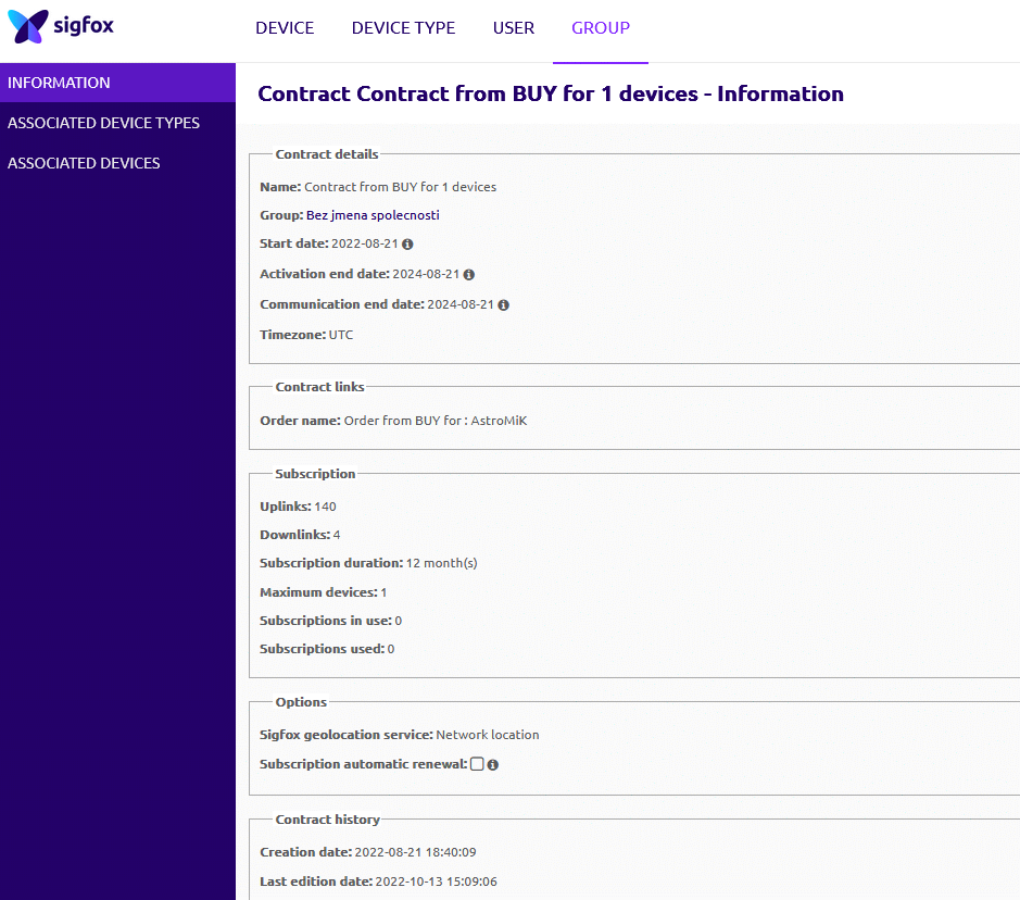

Vidím ten kontrakt i v seznamu na https://backend.sigfox.com/contractinfo/
Domníval jsem se, že tím je to z mé strany vyřízené a koncem října bude komunikace plynule pokračovat.
Modul je ale od včerejška mrtvý - černý puntík, hlášení "No communication allowed".

Z podpory mi poslali návod, podle kterého se mi podařilo provoz obnovit:
nahrazení starého expirovaného kontraktu novým vyžaduje ještě několik kroků:
1) Otevřete detail *Device type* vašeho zařízení
2) Klikněte na tlačítko "*Edit*"
3) *Odeberte *starý (expirovaný) kontrakt, a *přidejte *k Device typu nový
(s názvem: "Contract from BUY for 1 devices")
4) Potvrďte a uložte tlačítkem *OK*
5) V detailu vašeho zařízení nakonec klikněte na "*Restart*". Nejedná se o
"fyzický" restart zařízení, ale pouze o znovunačerpání nového kontraktu
Po další vysílané zprávě byste měl opět vidět a dostávat přijaté zprávy z
tohoto zařízení.
