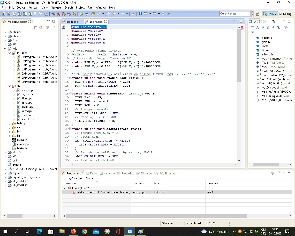

Nejde mi do importovat tento projekt stm32f051_hdo.tgz do Atollic TrueSTUDIO for ARM 5.4.2

Kompilátor hlásí, že nemůže najít soubor "adcirq.h" ... hlavičkový soubor k "adcirq.cpp"

Tak věc se posunula už mě se podařilo to importovat do Atollic TrueSTUDIO for ARM 5.4.2 s flešky nevím proč ne z ze složky ve kterém mám ten projekt rozbalen na pevném disku jsou "věci mezi nebem a zemí " :roll: nic méně je tam ještě jedna chyba a to "make: *** No rule to make target `all'. Stop. "jak pročítám odkazy google tak například https://stackoverflow.com/questions/461 ... t-all-stop tak mě napadlo jestli to nemá příčinu v tom že W10 které používám chrání složky před vytvářením souborů ,nebo už nevím díky
