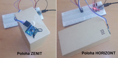

Náklonoměr je v krabičce vlepený "obecně" - může tam být vtěsnaný i nějak našikmo.
Mám v plánu provést kalibraci, při které řeknu že TEĎ krabička míří svisle vzhůru (k zenitu).
Získám tím hodnoty zrychlení pro nulový náklon ze všech os ('X0', 'Y0' a 'Z0').

Tady jsou reálné příklady hodnot při naklonění ve dvou polohách:
  hodnoty zrychlení pro zenit   : AXz= 7760   AYz= 12581   AZz= -4166
  hodnoty zrychlení pro horizont: AXh= 4408   AYh= 6034    AZh= 18643

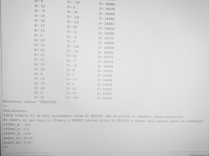

Níže přikládám první neučesaný, ale funkční nástřel. I když je čidlo záměrně vychýlené vůči krabičce (viz přiložené fotky),
dosahuji maximální chyby 2°. Ve většině rozsahu dokonce pod 1°. To mi úplně stačí.
Když se podaří vlepit čidlo vůči krabičce přesněji, chyba se ještě sníží.
Princip je následující.

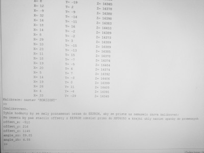

V prvním kroku dojde k nastavení offsetových registrů čidla - tím se docela přesně srovná jedna poloha.
Registry je nutné nastavit zkusmo ručně. Dá to trochu práce, ale dělá se to jen jednou. Zjištěné hodnoty by se pak zapsaly někam do EEPROM a příště už by se jen načetly.
Z takto nastaveného čidla se z aktuálního zrychlení všech tří os (50 zprůměrovaných hodnot do proměnných 'Xp', 'Yp' a 'Zp') přes ATAN2() spočte úhel.
angle_zz = atan2(Zp, sqrt(square(Xp) + square(Yp))  )/(PI/180);
Ve druhém kroku se krabička položí horizontálně a z hodnot zrychlení se stejným způsobem spočte horizontální úhel.
Tady už se nastavení offsetu neprovádí.
angle_zh = atan2(Zp, sqrt(square(Xp) + square(Yp))  )/(PI/180);
Tyto dva úhly se zapamatují a budou použity jako krajní hodnoty pro přemapování.
V příkladu mi vyšly úhly angle_zz = 89,85° pro zenit a angle_zh = 4,55° pro horizont.
Pak už se jen aktuální hodnoty zrychlení ze všech os přepočítávají na nepřesný úhel a přemapovávají se na 0 až 90°.

    Serial.println("Zkalibrovano.");
    Serial.println("Tyhle hodnoty by se mely poznamenat nekam do EEPROM, aby se priste uz nemuselo znova kalibrovat:");
    Serial.println("Po resetu by pak stacilo offsety z EEPROM odeslat primo do MPU6050 a krajni uhly nacist zpatky do promennych");
    Serial.print("offset_x: ");
    Serial.println(offset_x);
    Serial.print("offset_y: ");
    Serial.println(offset_y);
    Serial.print("offset_z: ");
    Serial.println(offset_z);
    Serial.print("angle_zz: ");
    Serial.println(angle_zz);
    Serial.print("angle_zh: ");
    Serial.println(angle_zh);
    Serial.println(">>");

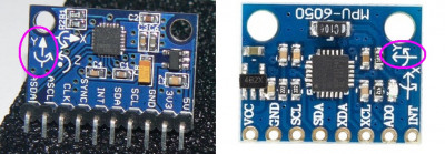

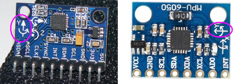

    Serial.println("Prenastav offsety tak, aby se X a Y priblizilo nule a Z se priblizilo cislu 16384");
    Serial.println("POZOR: plati to jen pro situaci, ze v zenitu napis na cidle smeruje nahoru (alespon zhruba).");
    Serial.println("Pro jinak orientovane cidlo se musi osy prohodit, nebo se dokonce kalibruje tak, ze se nastavuje zaporne cislo -16384");

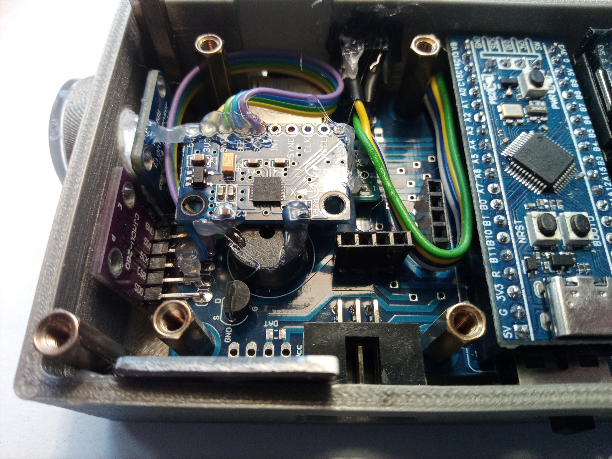

Tak se mi nakonec podařilo v krabičce najít místo, kam se destička s náklonoměrem vejde a její osy se dají nastavit dostatečně přesně vůči osám krabičky.
Takže je ve výsledku přesnost v celém rozsahu natáčení velice dobrá.
Musel jsem jen v programu z předchozího příspěvku trochu přeházet osy a směry v kalibraci nulové polohy.
Systém ruční kalibrace offsetů by možná bylo dobré nějak zautomatizovat, ale protože se dělá jen 1x, tak se na to asi vykašlu.

Umístění a orientace destičky MPU-6050:

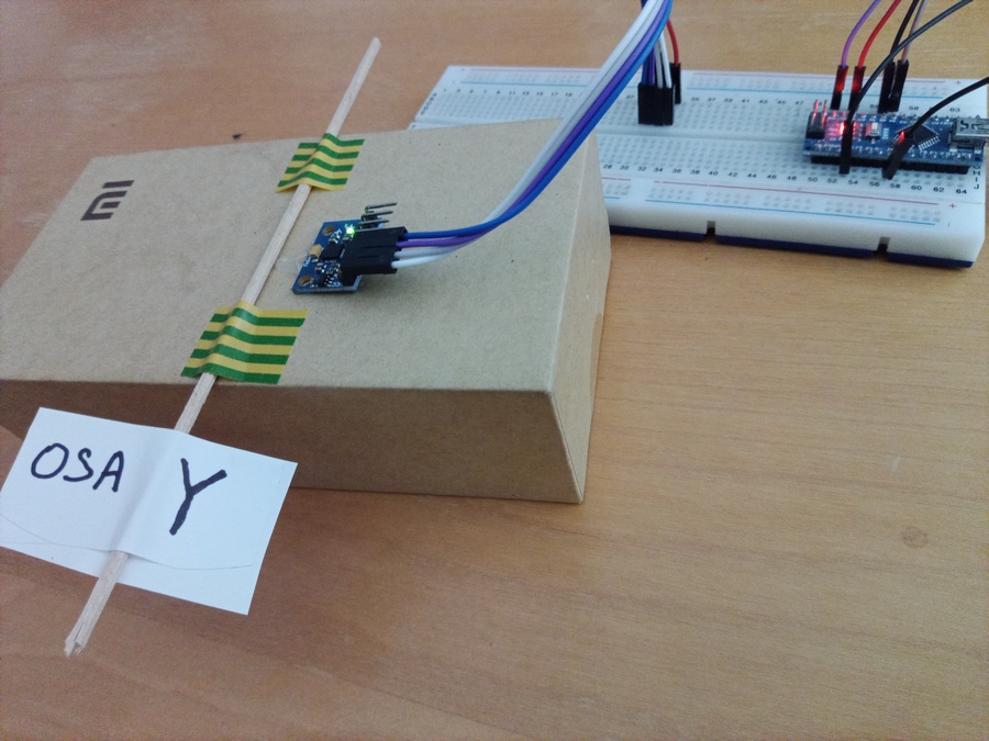

1) Na nějakou krabičku nalepit modul se senzorem tak, aby nápis na čipu směřoval "tak nějak" vzhůru a krabičkou
se dalo otáčet tak, aby hlavní pohyb byl kolem osy Y.
POZOR! Různé moduly mohou mít tu osu Y jinak orientovanou (fotografie níže)
Umístění modulu nemusí být vůbec přesné (+/- 10 stupňů nehraje žádnou roli).
Právě kvůli tomu se dělá ta kalibrace, aby se modul nemusel umisťovat přesně vůči osám krabičky.

Pokud by v terminálu zůstaly po nahrání programu nějaké nečitelné znaky, tak okno terminálu vymazat a Arduino zresetovat.
4) V sériovém terminálu se začnou zobrazovat instrukce a spousty čísel.
Když program na něco čeká, jsou v terminálu zobrazeny 2 šipky ">>".
Po provedení příslušné instrukce odešlete do terminálu libovolný znak a tím program dostane signál, že má pokračovat.
Z pohledu "testovacího pilota" jsou instrukce následující:
Položit krabičku tak, aby bylo čidlo horizontálně (nápis na čipu vzhůru) >> odklepnout, čekat.
Otočit krabičku kolem osy Y do vertikální polohy >> odklepnout
Podložit krabičku trojúhelníkem na 45° >> odklepnout, čekat na dokončení 10 testovacích měření.
Pak celý výpis terminálu zkopírovat a odeslat (buď sem do toho vlákna, nebo emailem)
5) Pokud proběhla kalibrace až do konce, mělo by čidlo po posledním odklepnutí ">>" začít měřit náklon
kolem osy Y jako obyčejná vodováha v rozsahu 0 až 90°.
Mělo by to fungovat i mírně pod 0 (namíření pod horizont) a mírně přes 90°. Tam už ale není zaručena přesnost.
Tohle už jen vyzkoušejte jestli ukazuje správné hodnoty ve sloupci "naklon", nebo jestli tam vypisuje nesmyslné hodnoty (NaN, inf ... ).
Tenhle výpis už nepotřebuju.
Během kalibrace se může stát, že program skončí chybovým hlášením:
"Chyba kalibrace naklonu"
I tato informace je pro mne dost důležitá a předchozí výpis hodnot může napovědět, co se nepovedlo a co mám kde rozšířit.

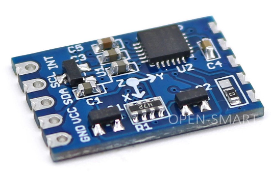

Teď jsem si hrál s MPU6050. Trochu mě zaráží, že existují moduly s převodníkem úrovní a bez převodníku úrovní. Ty by na 5V Arduino neměly být vůbec připojeny, protože vstup MPU6050 5V nepodporuje.
Mám tenhle typ
