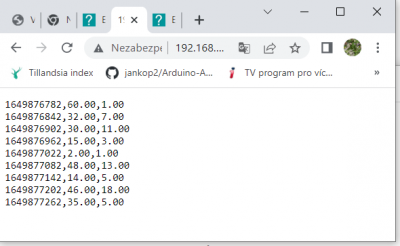

Zdravím snažím sa ukladať dáta do súboru na spiffs pamäti no občas sa dáta neuložia na nový riadok pritom by sa mali a namiesto toho mi to tam ustrihne jednu 0 a zapíše ˙˙˙ a pokračuje na tom istom riadku. Na serial to zapisuje správne. Prikladám časť kódu so zápisom údajov a výsledný zápis vyčítaný z spiffs. Vedeli by ste mi poradiť kde by mohol byť problém?

1649762305,27.00,9.0˙˙˙1649762365,70.00,13.00
1649762425,24.00,0.00
1649762485,52.00,14.00
1649762545,21.00,16.00
1649762605,29.00,9.00
1649762665,42.00,16.00
1649762725,31.00,7.0˙˙˙1649762785,63.00,2.00
1649762845,50.00,11.00
1649762905,11.00,9.0˙˙˙1649762965,18.00,9.00
1649763025,35.00,4.00
1649763085,7.00,2.00˙˙1649763145,13.00,9.00
1649763205,13.00,9.00
1649763265,25.00,11.00
1649763325,73.00,0.0˙˙˙1649763385,64.00,9.0˙˙˙1649763445,49.00,16.00
1649763505,70.00,12.00
1649763565,41.00,9.0˙˙˙1649763625,13.00,0.00
1649763685,18.00,3.00
1649763745,2.00,14.0˙˙˙1649763805,30.00,5.0˙˙˙1649763865,24.00,0.00
1649763925,49.00,7.00
1649763985,48.00,15.00

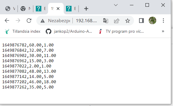

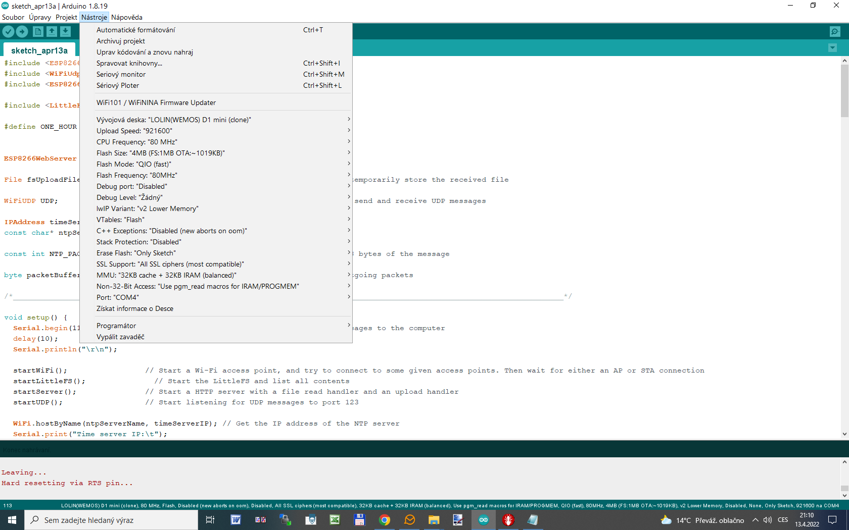

Nejsem expert přes FS na ESP8266, ale jedno vím jistě. SPIFFS se již dávno nedoporučuje používat.
https://arduino-esp8266.readthedocs.io/ ... on-warning
Ovšem chybu můžeš mít i v konfiguraci IDE nebo kdekoliv jinde. Tvůj segment programu je vcelku na nic, ten si nespustím a nezkusím, ačkoliv tady mám ESP8266 trvale připojeno k PC.

Zkusil jsem si to. Vypadá to docela dobře
Použil jsem
Arduino IDE 1.8.19
ESP8266 core 3.0.2
A přílohou je program, upravený na LittleFS
NTP02.zip
(3.6 KiB) Staženo 264 x

Skúšal som to asi 4 hodiny a vyzerá to že už to funguje. Porovnal som si tie súbory a jediné čo si spravil je, že si zmenil knižnicu, by ma nenapadlo že to bude také jednoduché. Vďaka. Budem teda vedieť do budúcna že mám používať LittleFS.h
