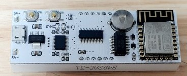

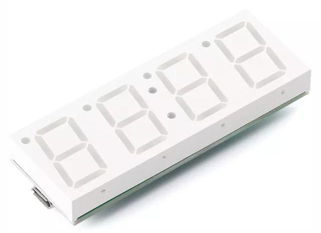

Ahoj, nesetkal jste se někdo s hodinami na obrázku? Koupil jsem je na Aliexpressu s tím, že je připojím k wifi, všechno nastavím v aplikaci a pak si je dám do sauny a už se nebudu o nic starat. Jenže se mi vůbec nedaří hodiny připojit k mobilní aplikaci (hodiny nevysílají wifi) a tak jsem se rozhodl, že do nich nahraju vlastní kód a jako bonus ještě připojím teploměr na měření teploty v sauně. Je tam kombinace esp8266 + driver pro displej TM1650 + modul reálného času 8025T.
Nemáte náhodou někdo nějaký použitelný kód pro ty HODINY? Ideálně s řízením času z internetu.
Díky za reakce.

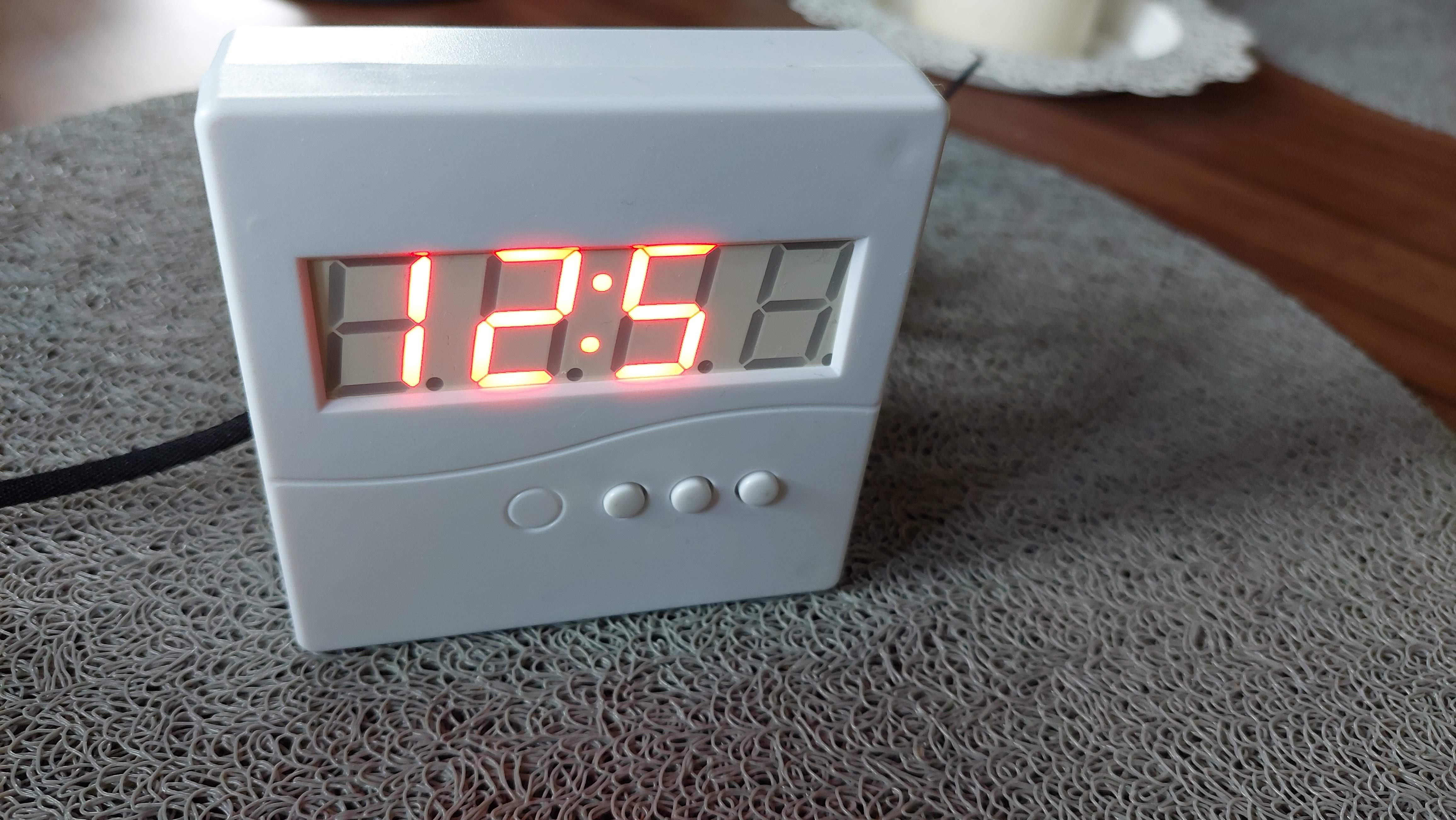

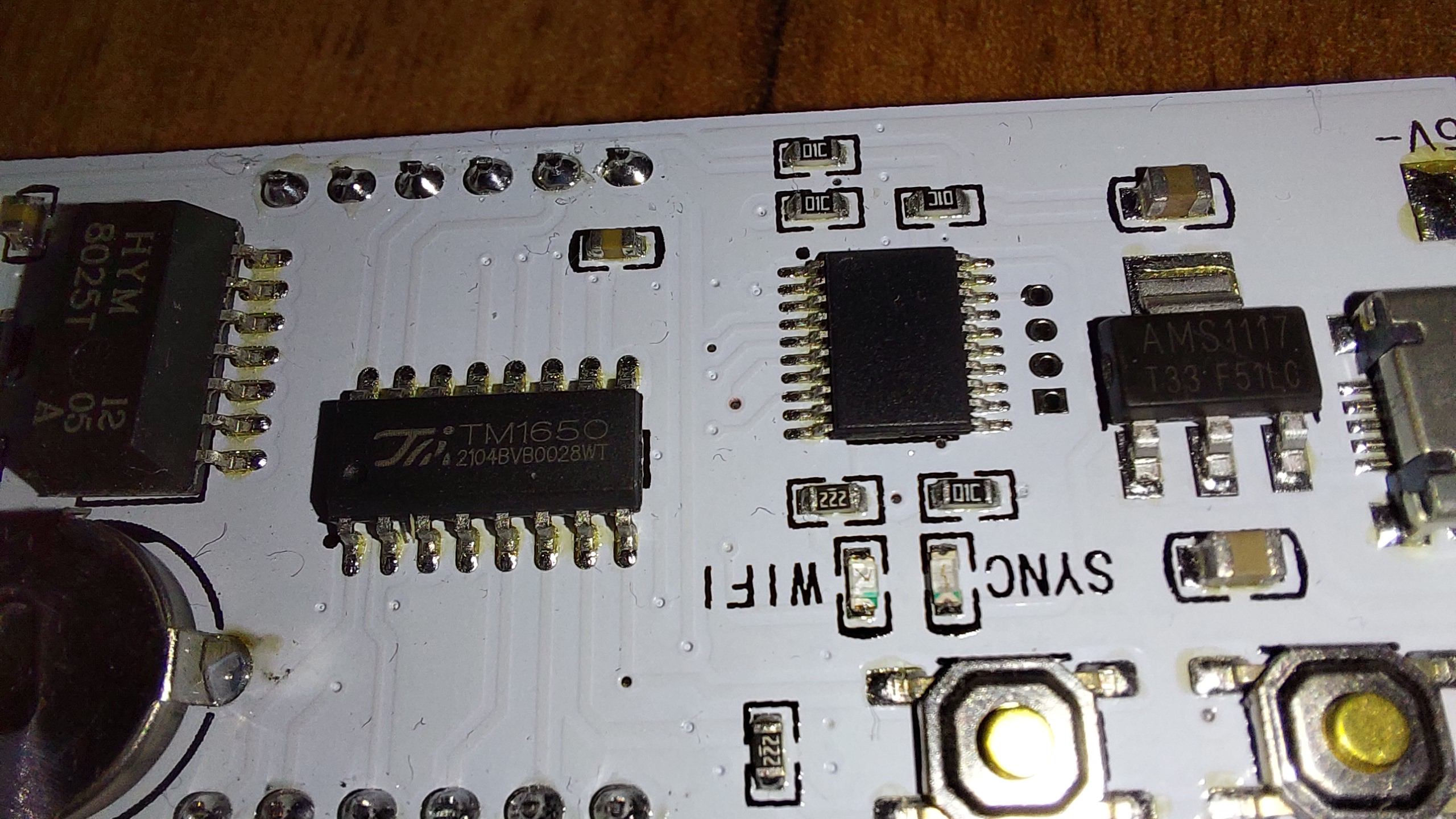

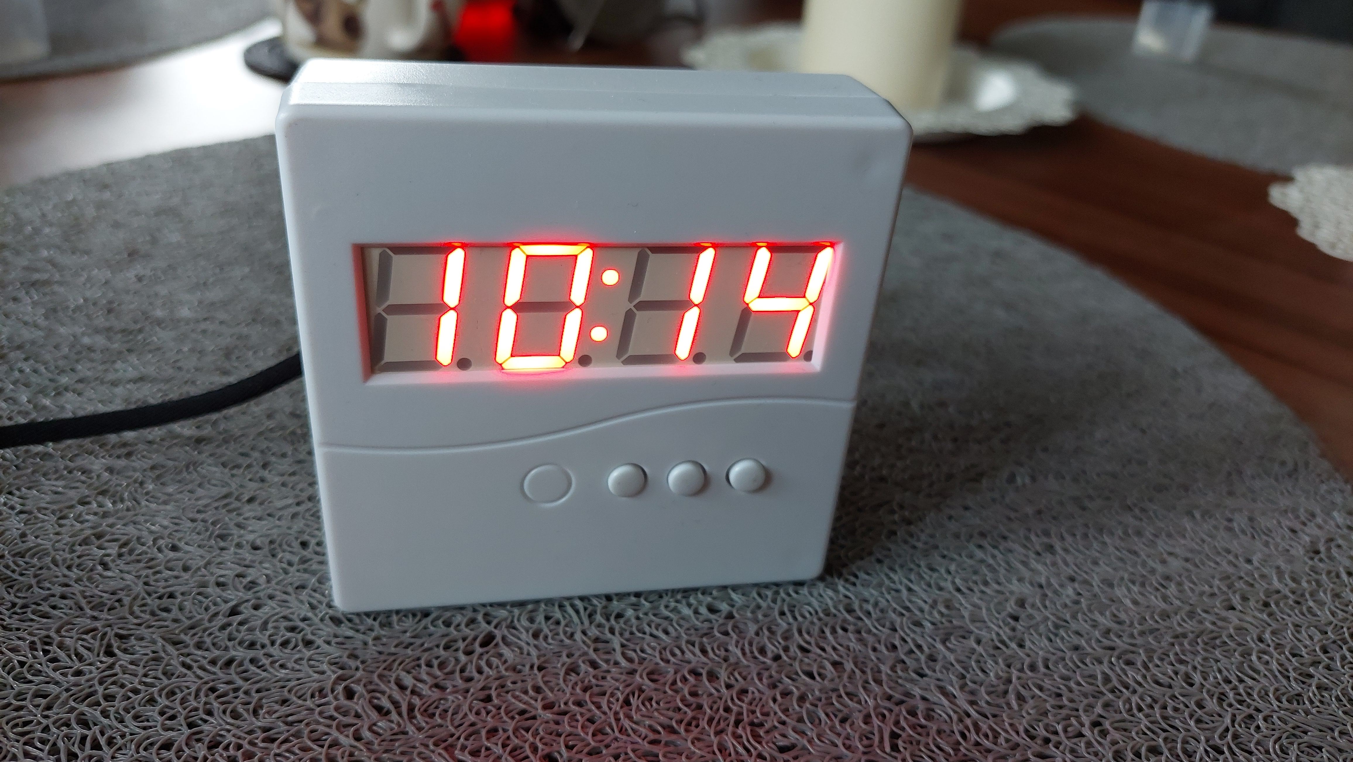

tak jsem s tímto projektem konečně pokročil dál. Všechno jsem proměřil a zjistil jsem, že je to opravdu nemožné přehrát přímo z USB. Je to řízené pomocí malého neoznačeného čipu, který se stará o veškerá nastavení a řízení. Musel jsem tento čip odstranit a potom jsem napojil TM 1650 přímo do ESP a nahrál jsem vlastní kód přímým napojením převodníku na ESP. Vypadalo to že všechno funguje, ale když jsem nechal hodiny běžet, tak při zobrazení např. 10:15 nebyl problém, ale při zobrazení např. 1:25 byl problém s posunutím času směrem doleva.
Nevíte čím by to mohlo být?

Problém je tady
itoa( 100*(timeClient.getHours()+0) + timeClient.getMinutes(), waktu, 10);
převádí to číslo na řetězec, takže když je 1hodina ráno a 23 minut, tak to udělá 100*1+0+23 a pošle to na displej řetězec 123, ty ale potřebuješ 0123 tento příkaz budeš muset nahradit vlastní funkcí, který udělá z čísla řetězec ale když bude počet hodin menší než 10, tak na první znak vloží 0

takže v podstatě bys měl tohle :
nahradit tímhle
sprintf(waktu, "%02d%02d", timeClient.getHours(), timeClient.getMinutes());
