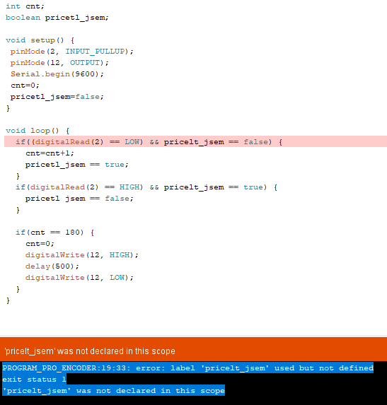

Upravil jsem ho podle Kirrowa návodu, a dopadlo to nějak takto:
Háže mi to tam chybku, kterou ale nejsem schopnej najit, podle mě je ten kód správně, takže prosim o pomoc. Nastává ale přece zase ten stejný problém, když bude cnt = 180, pin 12 bude v HIGH, a encoder se bude pořád točit další impulzy se k cnt nebudou počítat, dokud pin 12 zase nespadne na LOW, ne?

Máš definované priceTL_jsem ale používaš priceLT_jsem
Je tam gramatická chybka :lol:
Druhá časť otázky k počítaniu pulzov.
Áno, nebude to počítať, pretože si program zablokuješ o dĺžku vykonávania delayu().
Môj program to počíta, lebo využíva prerušenie pre počítanie.
Teda i z delayu() dokáže vyskočiť, obslúžiť prerušenie (pripočíta +1) a vráti sa späť do programu a vykonáva delay() ďalej.
V tvojom prípade by si to počítanie mohol vyriešiť použitím funkcie millis() namiesto delayu(), kedy nastavíš na D12 HIGH, odmeriaš čas z funkcie millis() uložíš ho do premennej unsigned long + si môžeš dať nejaký boolean príznak (tzv. flag) napr. LED_ON = true. Nebude ti to blokovať program.
Klasicky bude v loope podmienka, ak millis()-ulozeny cas je viac alebo rovný 500 ms a zároveň príznak LED_ON bude true, D12 nastavíš na LOW a príznak LED_ON nastavíš na false (aby sa to nevykonalo znova v loope pri jeho následujúcom behu), ale až znova bude celkový počet pulzov 180, ktorý nastaví znova príznak LED_ON na true.

A neulozi se ti to do promenne protoze tam mas == . To se pouziva v podminkach prave pro odliseni od prirazeni hodnoty promenne.
Edit : Kód prosím vkládej do tagu code ... když ho někdo chce zkusit tak ho nemusí celý opisovat z obrázku
