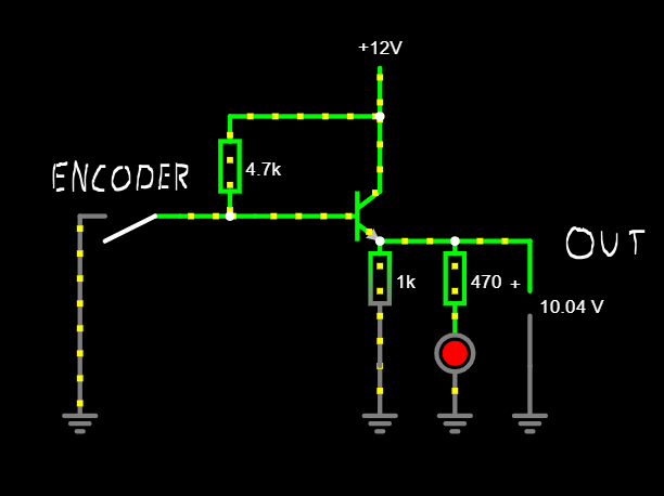

Už chápu myslel jste asi použít NPN s tím pull-up rezistorem, že? mohlo by to tedy vypadat nějak takto?
Příspěvky: 1375
Re: Encoder a PLC
Příspěvek od kiRRow » 07 bře 2022, 14:44
Pokud ti z enkodéru jde jen 5V, tak musíš použít NPN. PNP bys těmi 5V nezavřel a musel bys mu pomoct dalším NPN tranzistorem.
