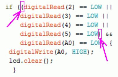

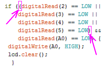

Chyba je v tý velký mazací podmínce. Je třeba tam dodělat závorky.
Pak taky pozor na pin D13. Na některých Arduinech je tam připojená vnitřní LED, která udržuje stav na LOW.
Já jsem to pro testování musel předělat na A0 - protože na D13 mi to nefungovalo ani pro ten vstup D5.

Mockrát děkuju chlape. Funguje jak má. Pošli mi prosím číslo účtu, za takovýhle informace se platí!
