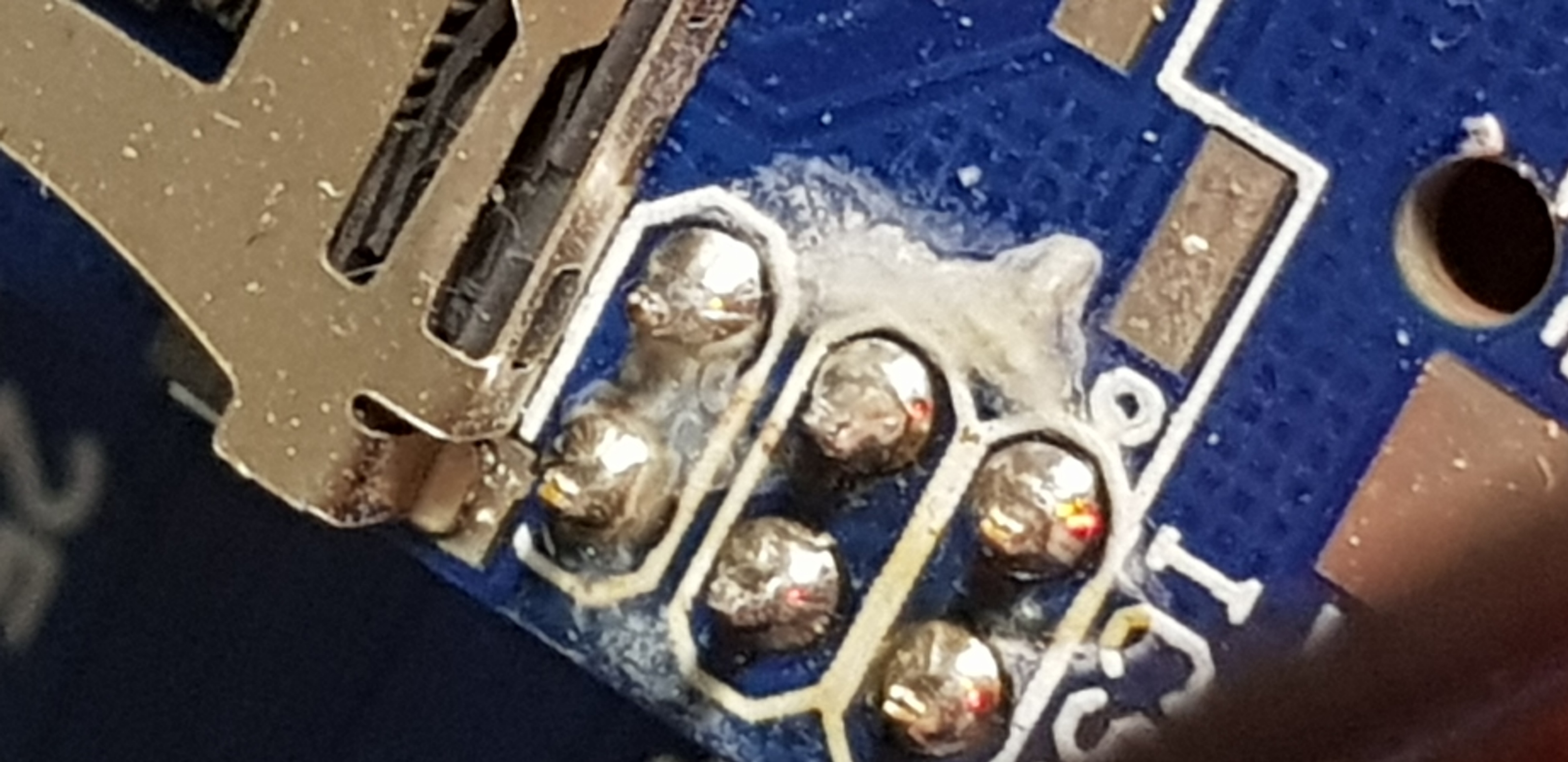

Re: Arduino Mega2560 R3 + LanShield a jeho programování
tak to (zdá se) pomohlo. Kromě toho opatlání tam také bylo propojení (nebo to bylo hodně natěsno) mezi pinem a pláštěm SD karty. Kabel jsem zatím neměnil, což jssem rád, protože tak dlouhý druhý nemám.
Díky za konzultaci.
Díky za konzultaci.
Hm, tak beru zpět. Už to zase padlo na "write Error".
Zkusím ten kabel
Zkusím ten kabel
