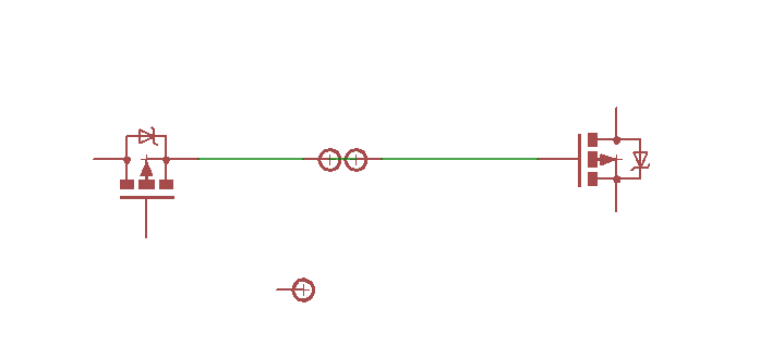

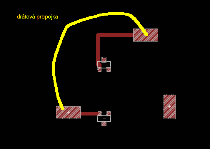

V KiCADu sice neumím, ale v Eaglu bych to řešil tak, že bych si vytvořil knihovnu (SMD součástku), která má jen jeden vývod.
Dvě tyhle součástky bych pak použil ve schématu tam, kde se má signál nahradit drátem.
Předpokládám, že v KiCADu to bude podobné.
Knihovna:
Schéma:
Plošňák:
