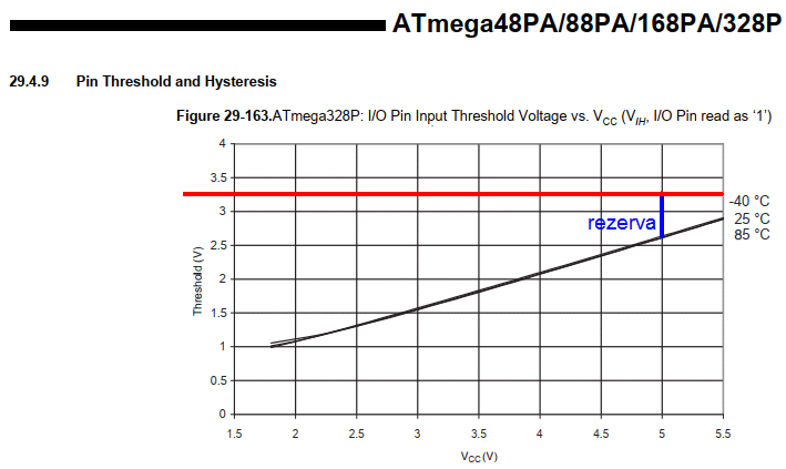

A co se týče druhého směru, tak Arduino i při napájení 5V tu třívoltovou logiku zvládne (graf přikládám níže).
Snad jedině, když by ten BT modul byl hodně daleko od Arduina, tak by to mohlo dělat problémy.
I v tomhle případě by ale na zvednutí úrovně stačil jeden tranzistor a nebylo by nutné tam dávat 8-kanálový modul.
