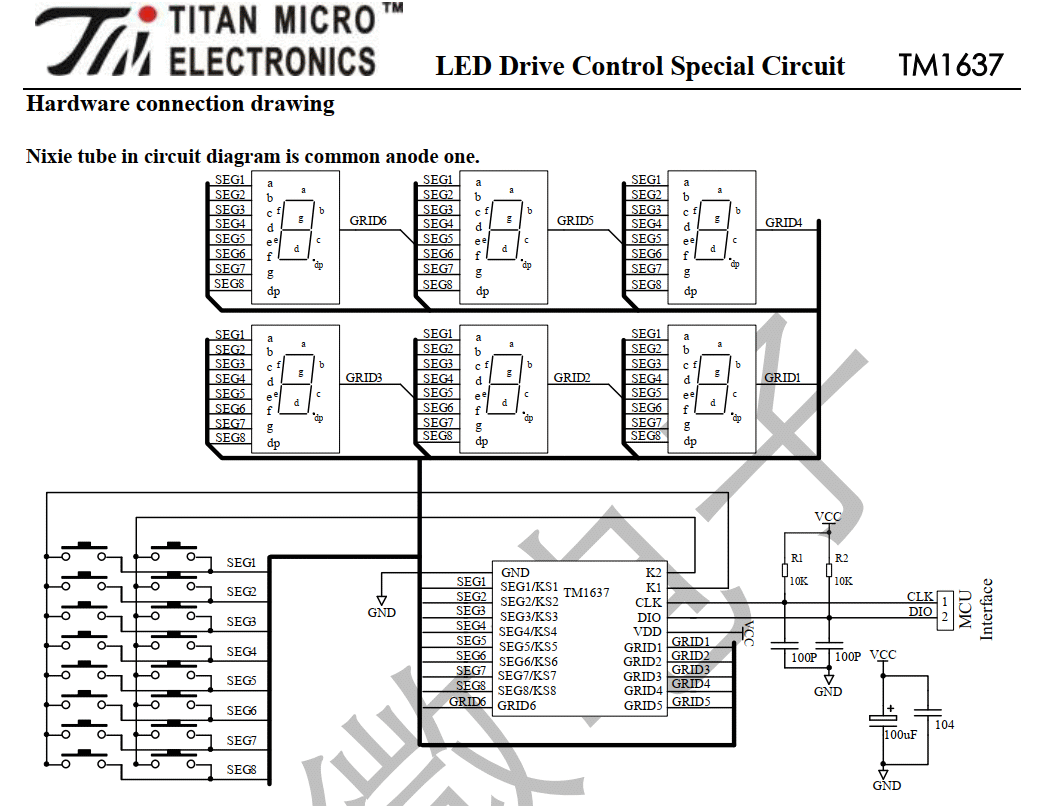

Další možností by bylo použít TM1637 ale ten umí jen 4 displaye a nevím zda jde nějak řetězit.

TM1637 umí 6-místný displej a k tomu ještě 16 tlačítek.

Už na to koukám,
to bude ono. Koupím jeden display za 26Kč a udělám to z něj.
Děkuji.
