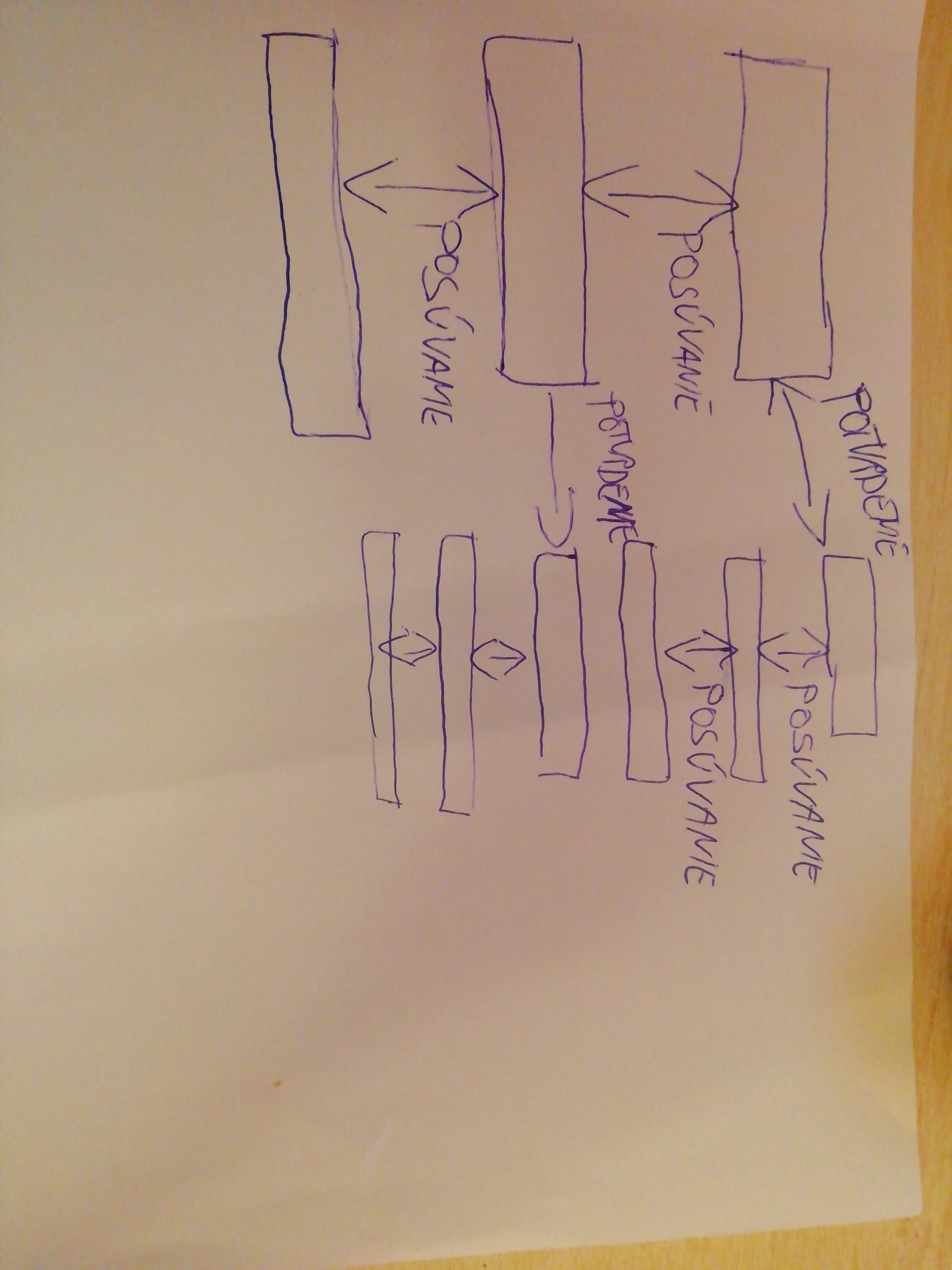

Male zobrazenie toho co tym myslim
Stvorceky mozu zobrazovat nejake pomenovanie a to môže zobrazi[ na DISPLEJI
Tlacitkami A, B sa po nich posúvam
AB potvrdenie šikmá šípka
A zase poduvanie

MICROBITE jsem v ruce v životě neměl, nevím, neznám ... hádám ...
teoreticky :
potřebuješ vědět:
- číslo (ID) položky menu
- jestli je otevřena ona položka
- číslo (ID) položky v subMenu
- jestli otevřeno subMenu
- dle toho co mám otevřeno provedu co mám
Nyní víš, že jsi vstopil v menu do položky 2 což je nastavení času a datumu, kdy tvůj přístroj má zničit svět. V něm máš 3 subPoložky - v první nastavíš datum, v druhé čas a v třetí potvrdíš uložení do paměti a reset/spuštění systému :) https://www.youtube.com/watch?v=xf0OcIf-5PY :D

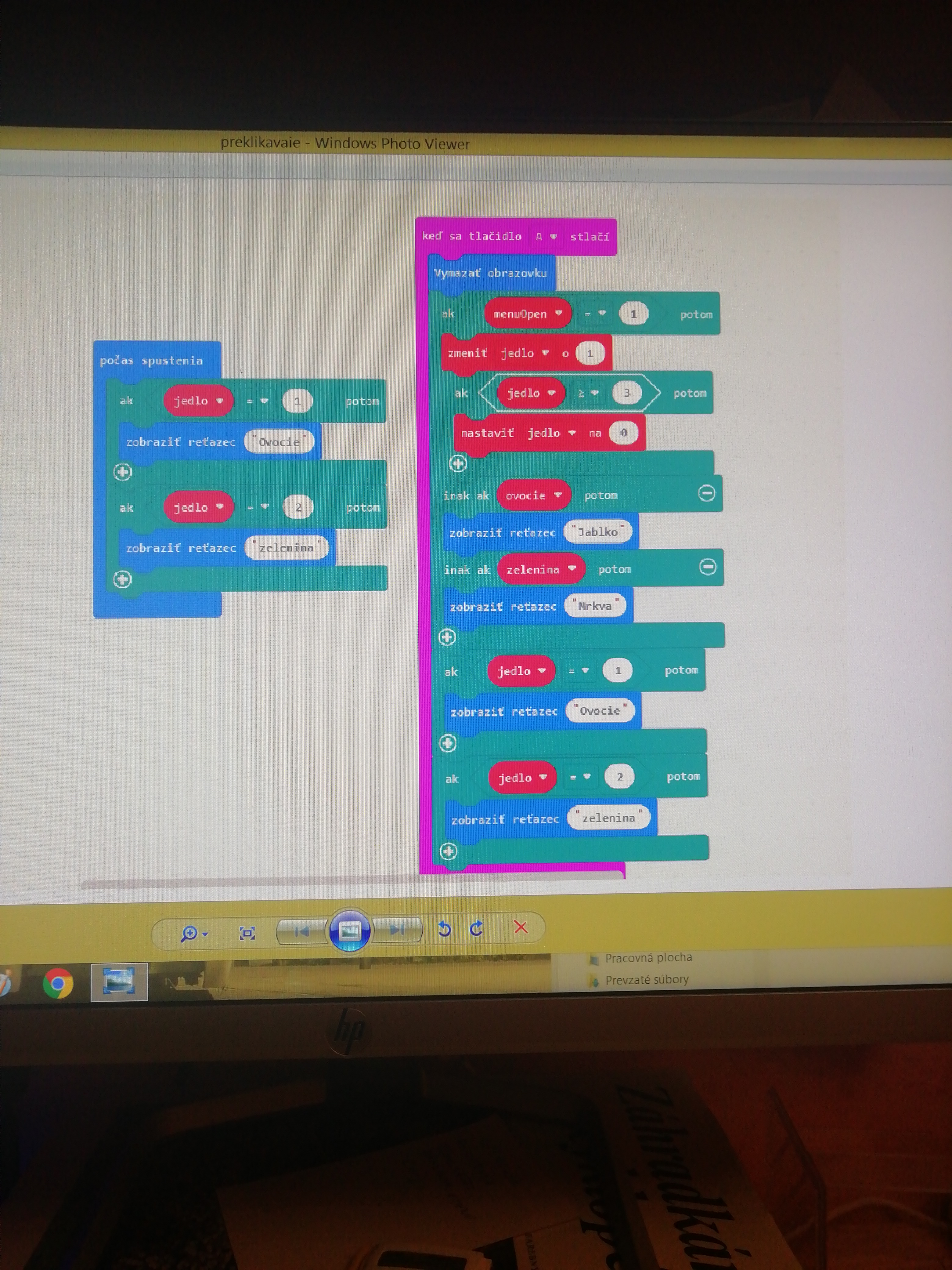

Příspěvek od Buseckar » 30 pro 2021, 18:42
Takto to nefunguje neda sa preklikavať takze keby si prosim vedel ako to zlepšiť
Příspěvky: 1385
Re: Preklikavanie potvrdenie preklikavanie
Příspěvek od kiRRow » 30 pro 2021, 21:56
Tak jak já si pamatuji, že mám otevřený řádek, musíš si i pamatovat že máš otevřený sloupec. Dle toho jaký je otevřený řádek a sloupec chovají se tlačítka A nebo B jiným způsobem. Jen jsem chtěl poukázat na možnost řešení ...
