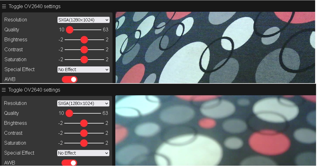

Že by takto kvalita dvou kamer OV2640 byla tak rozdílná
s tou čočkou jsem zkoušel pootočit a nejde mi to ,upozorňuji že s té "náladové" asi pokažené není pořízen ani jeden snímek díky
Re: ESP 32 cam rozmazaný obraz
Příspěvek od ondraN » 16 pro 2021, 14:14
Tohle vypadá na problém s optikou. Rozmazání je pak způsobeno tím, že kamera není v ohnisku objektivu (představené čočky).
Příspěvky: 1384
Příspěvek od kiRRow » 16 pro 2021, 16:49
Tohle je rozostřený obraz, špatně nastavená ohnisková vzdálenost. Mělo by stačit doladit obraz pootočením objektivu (tohle jde jen u tzv varifokálu). Udělej foto, pootoč udělej další, zhorší se, točíš špatným směrem. (Podobného efektu se dá u pevného ohniska dosáhnout změnou vzdálenosti kamery od předmětu)

visk52
Příspěvky: 146
Příspěvek od visk52 » 16 pro 2021, 17:09
Mě ten objektiv nejde otočit já jsem to zkoušel , tento konkrétní modul jsem asi 7 měsíců nepoužil a ta jeho fotka kterou tenkrát pořídil byla pěkná mám ji před sebou (osobní velice smutná věc) díky
Příspěvky: 1384
Příspěvek od kiRRow » 16 pro 2021, 18:18
Pokud objektivem nelze otáčet, tak kamera má pevně dané ohnisko ( podobně jako mikroskopy ). Ostříš pak vzdáleností kamery od předmětu.
Příspěvek od ondraN » 17 pro 2021, 07:28
Pokud už jednou udělal ostrou fotku a nejde změnit ohnisková vzdálenost, tak je něco na té čočce. Nepoužil jsi třeba na modulu vteřinové lepidlo? To při schnutí dokáže v dost velkém okolí udělat lehký mléčný opar na všech hladkých površích. Někdy i stačí, pokud je předmět ve společné krabici s něčím, kde schne vteřiňák.
visk52
Příspěvky: 146
Příspěvek od visk52 » 17 pro 2021, 11:26
Ano ta kamerka je lepená na pouzdro SD vteřinákem ale to byla od počátku a snímala dobře (ostatně všechny moduly co mám jsou lepené stejných způsobem), teď ji zkouším odlepit a potvora nechce se hnout :)
