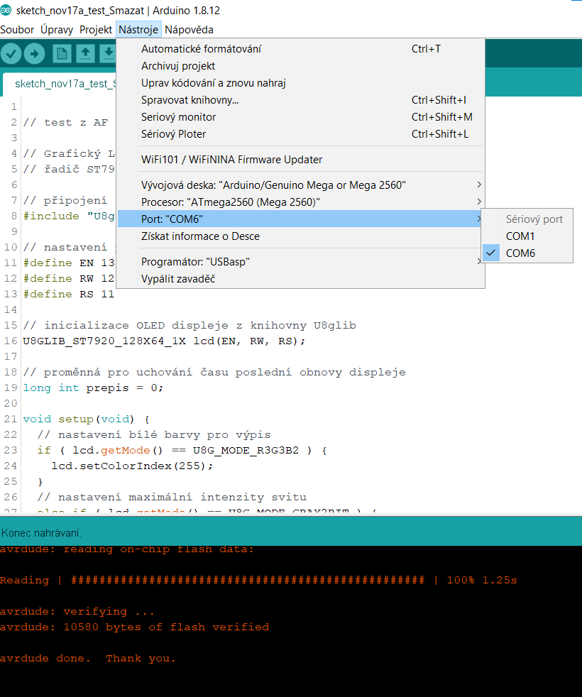

vyzkoušel jsem zkompilovat a nahrát program přes usb do samostatné megy bez lcd.
nahrál se mi bez problémů, printscreen nastavení zde :
