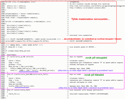

Ahoj chtěl bych touto cestou poprosit o pomoc s úpravou programu pro vario.
S arduinem moc neumím a potřeboval bych pomoc od někoho kdo se v tom vyzná, aktuálně mi vario při různých rychlostech stoupaní pípá stále stejně což bych potřeboval změnit tak aby se při růstu rychlosti stoupaní zvyšovala i frekvence zvuku vydávaného piezo měničem. Najde ze zde dobra duše která by mi s tím pomohla?
Pro nahlédnutí přidávám program.

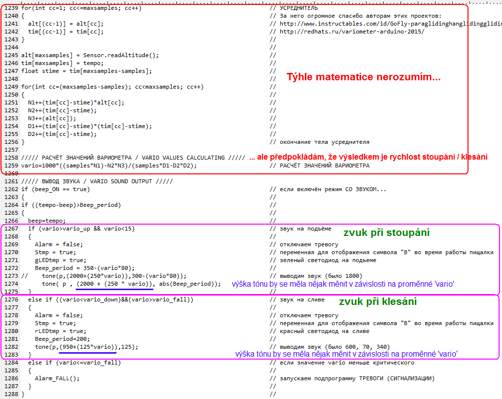

Koukal jsem do programu a myslím, že frekvence tónu by neměla být konstantní.
Jestli proměnná 'vario' obsahuje rychlost stoupání nebo klesání (tu matematiku moc nechápu), tak už teď by měla být výška tónu na této proměnné závislá.
Problém bude možná jen se správným nastavením parametrů toho tónu, aby byl znatelnější rozdíl ve frekvencích při změně proměnné 'vario'.
V komentářích autor píše, že ty parametry měnil. Původně bylo pro stoupání 1800 místo 2000 a pro klesání tam měl čísla 600, 70 a 340.

Ale to by právě tak mělo fungovat.
Při stoupání: vario = 0.5 je frekvence tónu 2125Hz.
Při stoupání: vario = 2 je frekvence tónu 2500Hz.
Převod by měl být takovýto.

Pro výraznější rozdíly ve frekvencích by se mělo změnit na řádce 1274 číslo (250*vario) na něco většího - třeba (300*vario)
A na řádce 1282 změnit (125*vario) třeba na (150*vario)
