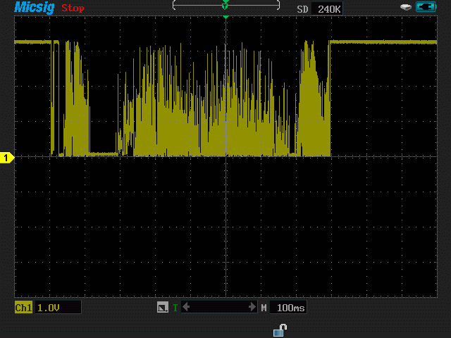

Musím se s vámi podělit o zkušenost s těmito tlačítky.
https://www.ebay.com/itm/284340873784
Koupil jsem jich balík (dohromady asi 20 kusů). Ze začátku byly v pohodě, ale po čase začaly strašně zakmitávat.
Nejdřív jsem to zkoušel ošetřit v programu (vyhodnocuji tam krátký a dlouhý stisk).
Vždycky to nějakou dobu fungovalo, ale jak se stav tlačítek postupem času zhoršoval, tak už to programově odfiltovat nejde.
Zákmity se teď objevují dokonce i při trvale stisknutých tlačítkách.
Níže přikládám ukázková videa.
Osciloskop je připojený přímo na vývody tlačítka. Zapojené je to tím nejobyčejnějším způsobem.
Tlačítko spíná proti GND a přes vnitřní Pull-Up na vstupním pinu je přitažené na 3,3V napájení.
Určitě to není žádné rušení.

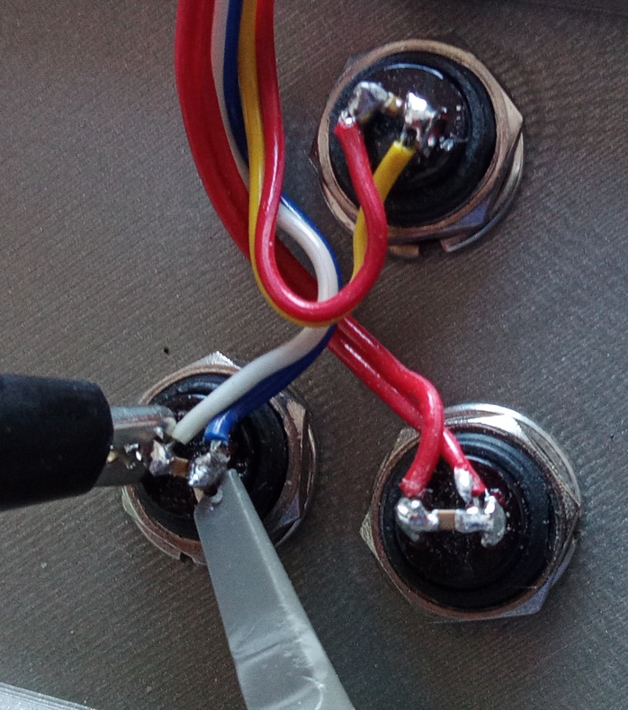

Dočasně - než seženu nějaká jiná tlačítka do panelu - jsem přímo na kontakty nalepil kondenzátory 220nF.
Tím se zakmitávání výrazně snížilo, ale pořád tam je vidět.

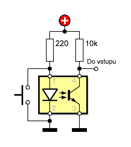

Kde je potřeba spolehlivost, používám tenhle fígl: Optokoppler je záměrně ten nejobyčejnější (nejhorší) a jeho pomalost paradoxně odstraní ty nejhorší zákmity a ještě celkem slušně filtruje vf rušení.

Díky za reakce.
Takové to běžné zakmitávání při přechodech mezi stisknuto/uvolněno jsem měl zvládnuté dobře.
Dokonce i když se začaly objevovat krátké výpadky ve stisknutém stavu, tak jsem je dokázal filtrovat.
Jak ale můžete vidět na tom prvním obrázku z osciloskopu - ta šílenost, co z toho lezla, už byla softwérově nezvládnutelná.
V tomhle případě je to opravdu nějaký problém přímo v tlačítkách.
Možná tam ty kontakty časem nějak zoxidovaly.
Zkusím sehnat nějaká jiná tlačítka.
Je trochu problém, že jsem krabičku i plošňák navrhoval tak, aby tam tyhle kulatý tlačítka přesně pasovaly.
Nějaké dobastlování optočlenů se tam už nevejde.
Navíc je to bateriově napájené, takže bych tam nerad přidával další zátěže.
Můžu ještě zkusit doplnit k tlačítkům ty menší Pull-Upy.
Prozatím se ale situace výrazně zlepšila těmi 220nF kondenzátory přes kontakty.

Kontaktol nemám, ale jedno z těch tlačítek jsem rozebral a obrousil kontakty - byla to taková zašlá mosaz. Po obroušení krásně žlutá.Caster:
Když jsem ale mechanizmus lisoval zpátky, něco se tam zkřížilo, zakřupalo a od té doby ten kontakt nespíná vůbec.
Nevadí.
Dal jsem tam jiné tlačítko (ze stejné dodávky) a to šlape úplně skvěle.
Žádné zákmity (kromě takových těch obyčejných přechodových, které se dají bez problému odfiltrovat programově).
Uvidím, jak se to bude vyvíjet časem.
