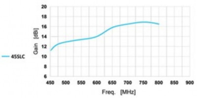

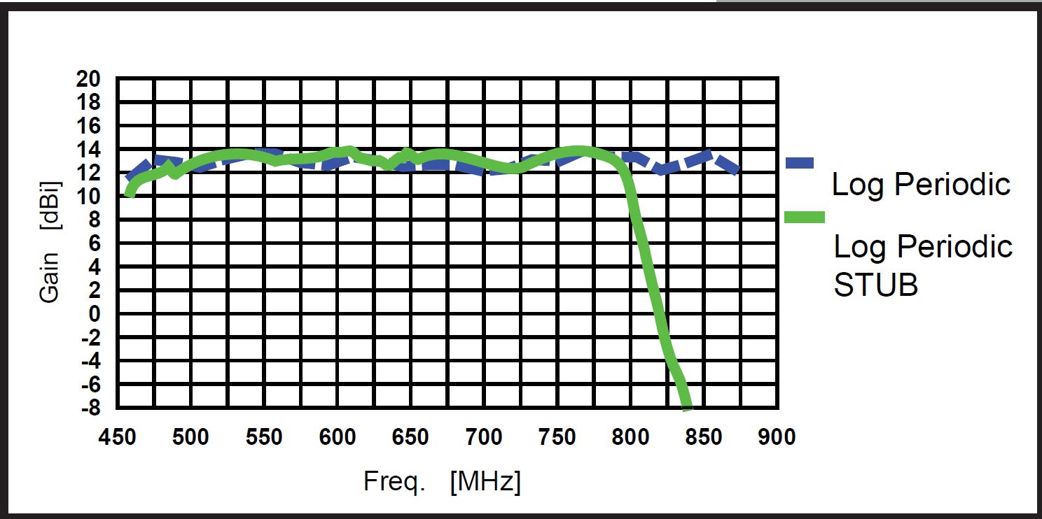

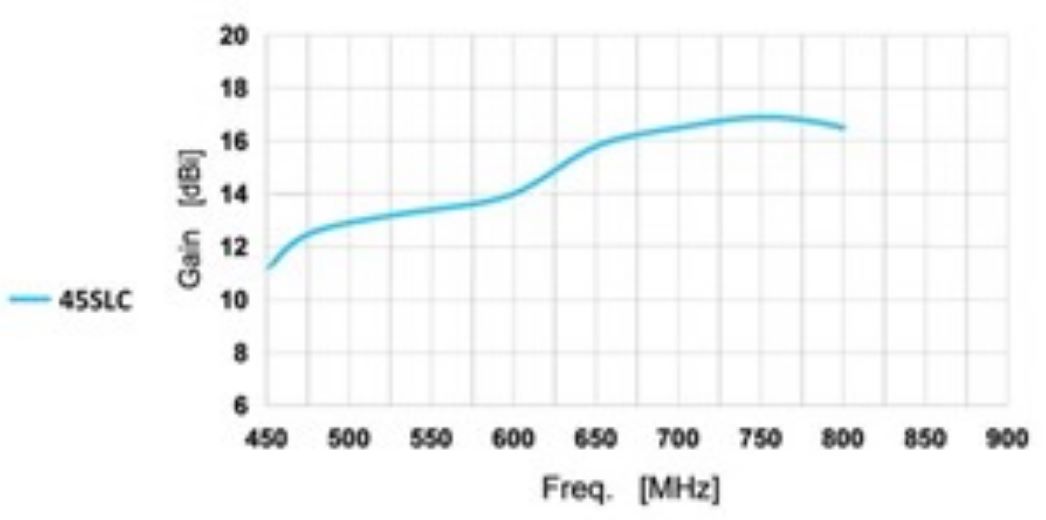

Potřeboval bych poradit. Mám nadbytečnou anténu http://www.altronik.cz/emme-esse-2160um ... k-9db-lte/ a chtěl bych případné dokoupit druhou a použít je na podporu příjmu LTE signálu v pásmu 800MHz, které je pro mě dominantní. To by nejspíš bylo možné, ale v recenzích k této anténě se zmiňují o integrovaném účinném STUB filtru, který prý zásadně omezuje frekvenční pásmo nad 60. kanál, což by bylo limitující. Jak je ten Stub filtr realizován? V hlavici antény? Myslíte, že by šel odstranit?
Druhá otázka je o použité polarizaci u MIMO antén pro LTE. Často se mluví o X polarizaci. Byl by zásadní rozdíl při instalaci mezi X - polarizací antén a vertikálně horizontální polarizací antén v případě signálu LTE ?
Důvody jsou nasnadě. Prodávané antény jsou širokopásmové 800MHz až 2,6GHz s malým ziskem a obvykle drahé. Nevěřím, že by byly nějakým přínosem pro můj LTE modem, který má externí anténky. Dvojče na 800Mhz stojí cca 2000Kč. Kdyby se mi povedlo jednoduše upravit tu Emme-Esse, tak bych to měl za cca 300Kč (jednu anténu už mám) i s konektory a pro mě potřebným kabelem.
Ještě přikládám dva grafy k té anténě i když ani jeden se mi nezdá příliš věrohodný. Ovšem ten druhý je přímo od výrobce.

Je to dobrý graf. Stojí za to se nad tím zamyslet.
