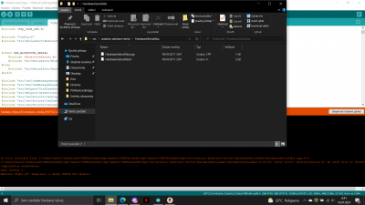

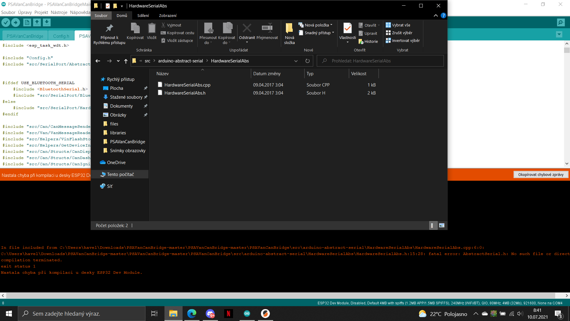

Po delší době jsem se vrhl na aktualizaci SW. Nicméně nastává mi problém viz screen a přiložená chybová hláška. Nechápu proč, veškeré soubory mám správně umíštěné, stažené nejnovější varianty, ale stále mi to tohle hlásí a už nevím, co s tím. Řeším to i s autorem projektu, ale komunikace je poměrně zdlouhavá. Vlastním ESP 32 WROOM viz odkaz. Veškeré ovladače mám nainstalované, do ESP se mi jinak vše ostatní daří nahrát. Pokoušel jsem se projekt kompilovat pomocí platformio, ale narážím stále na tento problém. Dokázal by mě někdo navést, co dělám špatně? Se samotnou tvorbou programů pro arduino si moc nerozumím, ale s tímto jsem nikdy problémy neměl a vždy si dokázal nějak poradit.

Houby do toho vidim, ale podle te hlasky
C:\Users\havel\Downloads\PSAVanCanBridge-master\PSAVanCanBridge-master\PSAVanCanBridge\src\arduino-abstract-serial\HardwareSerialAbs\HardwareSerialAbs.cpp:6:0:
C:\Users\havel\Downloads\PSAVanCanBridge-master\PSAVanCanBridge-master\PSAVanCanBridge\src\arduino-abstract-serial\HardwareSerialAbs\HardwareSerialAbs.h:15:28:
fatal error: AbstractSerial.h: No such file or directory
ti ten HardwareSerialAbs.h na radku 15 ( sloupci 28) pouziva (#include) AbstractSerial.h ktery ovsem v tom adresari neni (viz tvuj obrazek) a zjevne neni ani v zadne ceste ke knihovnam, kterou mas nastavenou
V tom odkazu na github je HardwareSerialAbs.h jen v adresari PSAVanCanBridge/src/SerialPort/ a je tam celkem 5 souboru, ( AbstractSerial.h BluetoothSerialAbs.cpp BluetoothSerialAbs.h HardwareSerialAbs.cpp HardwareSerialAbs.h ) z nichz jeden je ten chybejici pozadovany
neudelal jsi nejakou chybu pri instalaci?

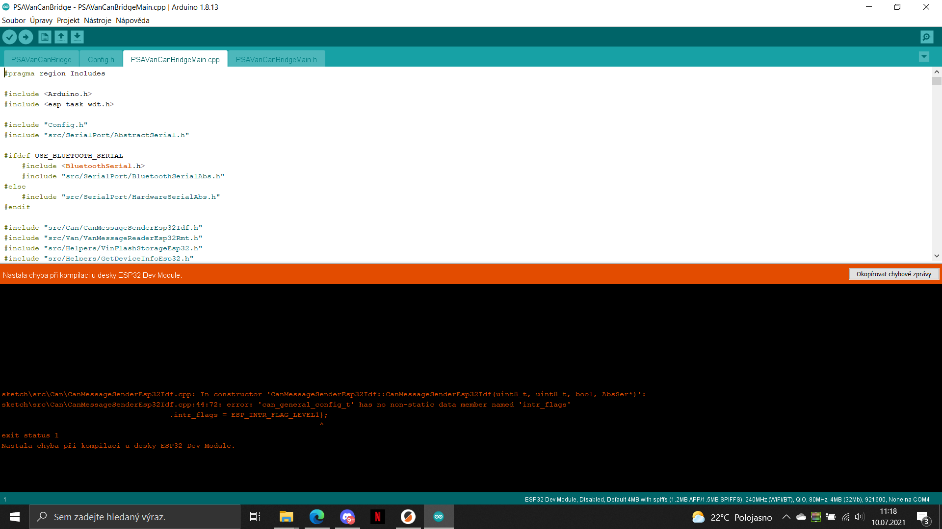

Tak první problém je ve verzi IDE. 1.8.15 dělá stejný problém i autorovi, doporučil downgrade na 1.8.13. Tam se tento problém vyřešil + byla doplněna ještě jedna knihovna MCP23S17, nicméně teď to háže zase tohle....

Nové funkce a opravy chyb. Nicméně vyřešeno. Autor SW upravil, nějak se to celý kopalo s novou verzí IDE a novou verzí knihoven.
