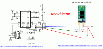

A nejdete na to nějak moc složitě?
Nestačilo by ten BT modul HC-05 připojit přes převodník MAX232 k tomu zařízení, co umí komunikovat jen přes RS232?
Zdroj by k tomu asi musel být zvenku.
Ale žádné Arduino by potřeba nebylo.
Je to jen nápad. Vyzkoušené to nemám.
Nějak takhle:
EDIT: A ten MAX 232 s kondenzátory mají třeba tady jako hotový modulek:
https://www.servismoravia.eu/product/el ... _rs232/118
EDIT2: A tady to mají i včetně toho BT, takže ten můj nápad asi nebude úplná blbost:
https://www.neven.cz/kategorie/elektron ... k-redukce/

Přesně tak jsem si to představoval. Myslel jsem, že se tu ozve spousta lidí "jo, tohle podívám a funguje to" :)
Díky
