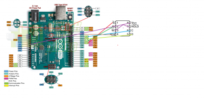

Zdravím,
při vyčítání paměti mi to vypíše pouze samé FF, ale v paměti jsou na 100% data.
Netuší někdo co dělám špatně ? Už si nad tím lámu hlavu dlouho :D
Tady je kód pro vyčtení paměti. EEPROM vyčítám pomocí adaptéru, tudíž nepájím. A pokud adapér nazpojím na paměť místo FF mi to hodí samé 000.

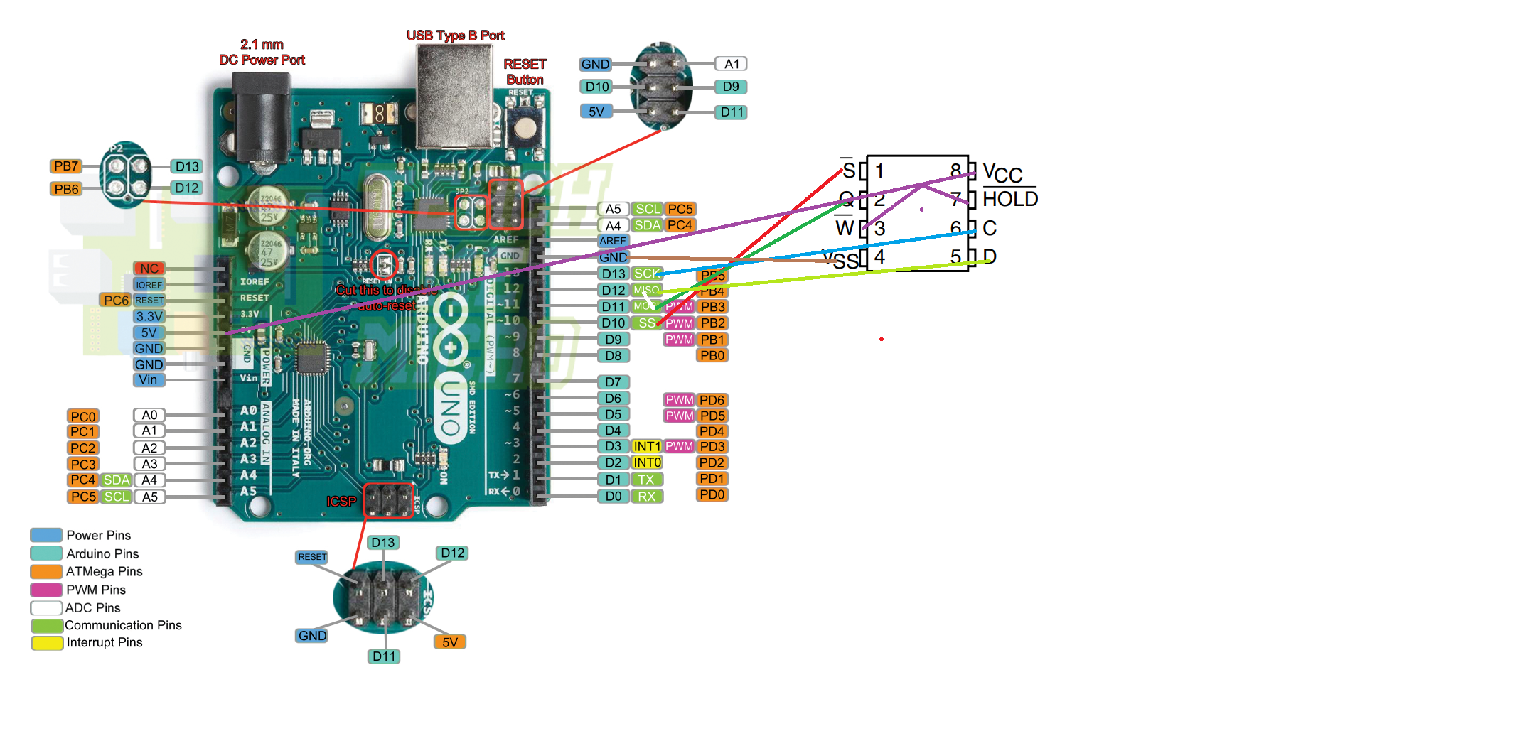

Takto mám zapojeno
Takto mám zapojeno

Nemáš prohozené MISO - MOSI?
Podle kat.listu je noha č. 2 (Q) - Serial Data Output - to znamená Master-In-Slave-Out (MISO)
a noha č.5 (D) je Serial Data Input - to znamená Master-Out-Slave-In (MOSI).
Podle toho nákresu mi to připadá, že to máš obráceně.

No po té době co na to koukám jsem takovou hloupost přehlédl :D
Moc děkuji, máš skvělý postřeh.
