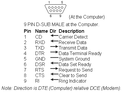

No port COM 3 je systémový a tudíž nelze jej použít na nahrání bez zapojeni na port podle
com3 port.gif (4.65 KiB) Zobrazeno 5519 x
Elkez píše: ↑
09 úno 2021, 11:39
Arduino jako desku vůbec nemám, holé čipy programuji přes programátor USB pomocí IDE Arduino.
To bych musel připojit ještě převodník k PC a propojit Tx a Rx čipu a převodníku?
Ano.
