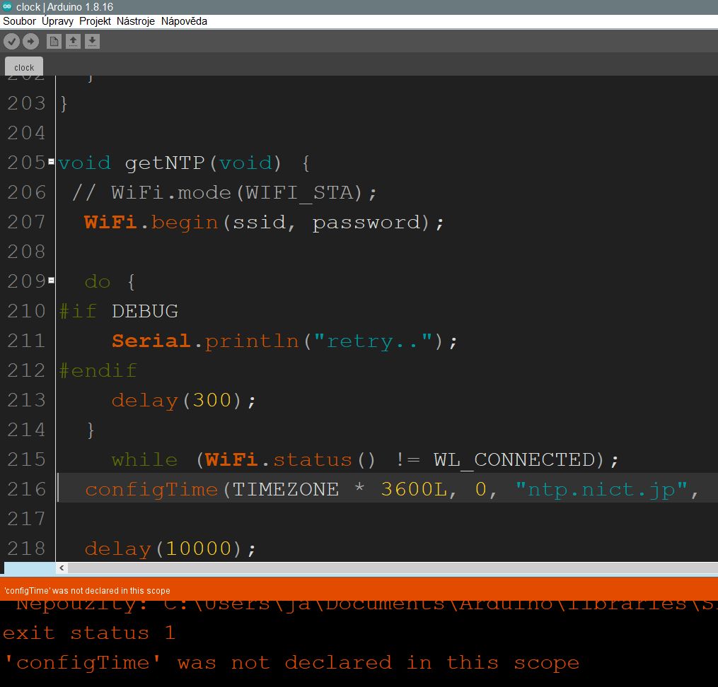

Krásný den přeji,
zrak slábne a mně čím dál víc vadí, idiotské barvy Arduino IDE. Červené písmo na černém podkladě a zelené písmo na zeleném podkladě (lišta záložek) mě opravdu doslova... štve.
Netušíte někdo, jestli do toho jde někde šáhnout a něco málo s tím udělat? Jinak mně IDE svou naprostou jednoduchostí nevadí a na vlastní formu textu jsem si docela zvykl. Necítím potřebu ho měnit.

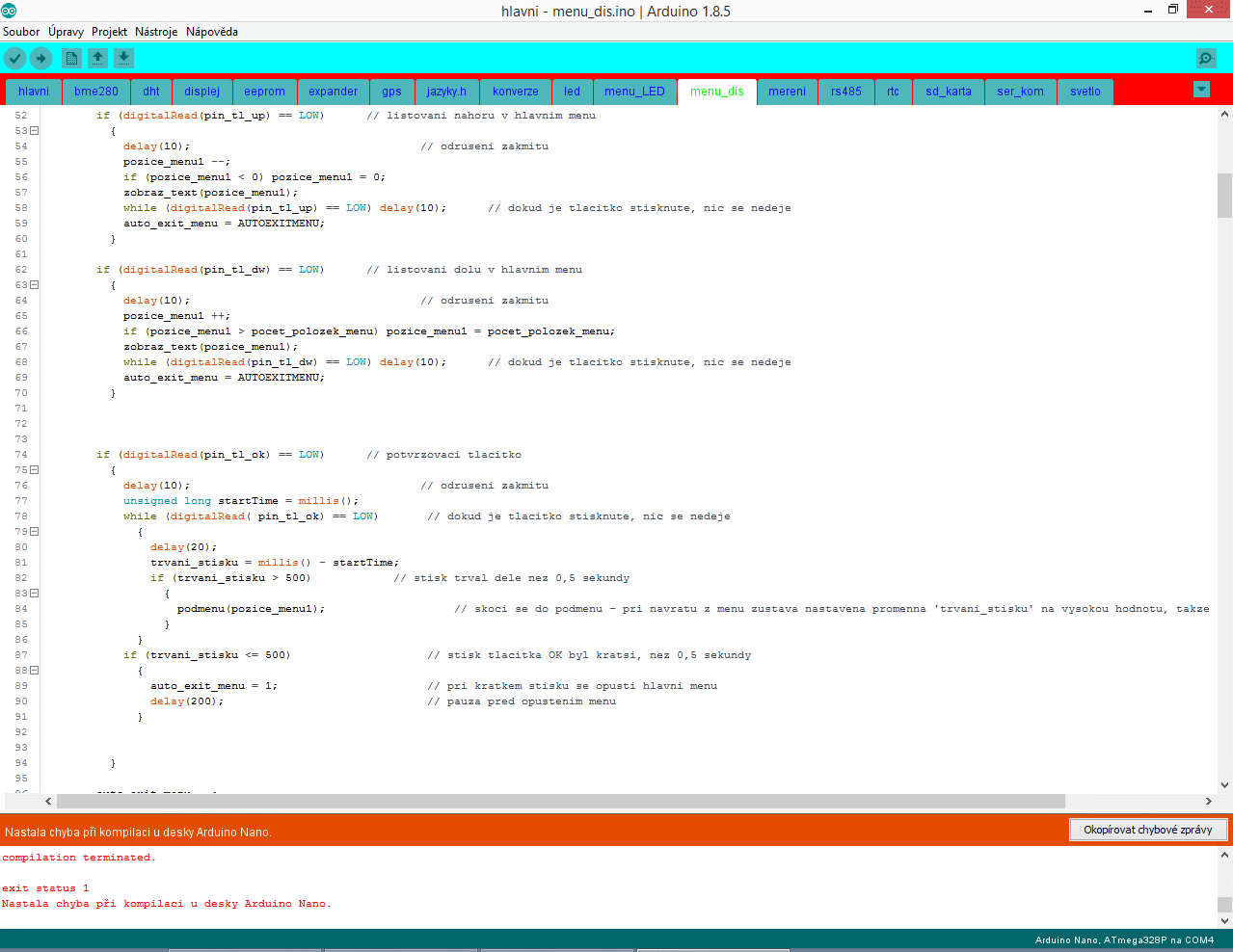

U mně ta editace souboru "C:\Program Files (x86)\Arduino\lib\theme\theme.txt" funguje.
Příklad:
... a tomu odpovídající "theme.txt"
theme.txt
(3.41 KiB) Staženo 406 x
Odzkoušeno na Windows 8.1.
Po každé úpravě bylo nutné spustit IDE znova.
Podkladová barva oušek v záložkách by se měla dát upravit pomocí těch obrázkových souborů .SVG ve složce "C:\Program Files (x86)\Arduino\lib\theme\".
Je to tam pojmenované vždycky "...-left.svg", "...-right.svg", "...-mid.svg".
To mi sice nějak nevyšlo. Asi to bylo tím, že jsem pro vytvoření svg souboru použil nějaký neschopný online konvertor.
Ale cesta tudy vede:

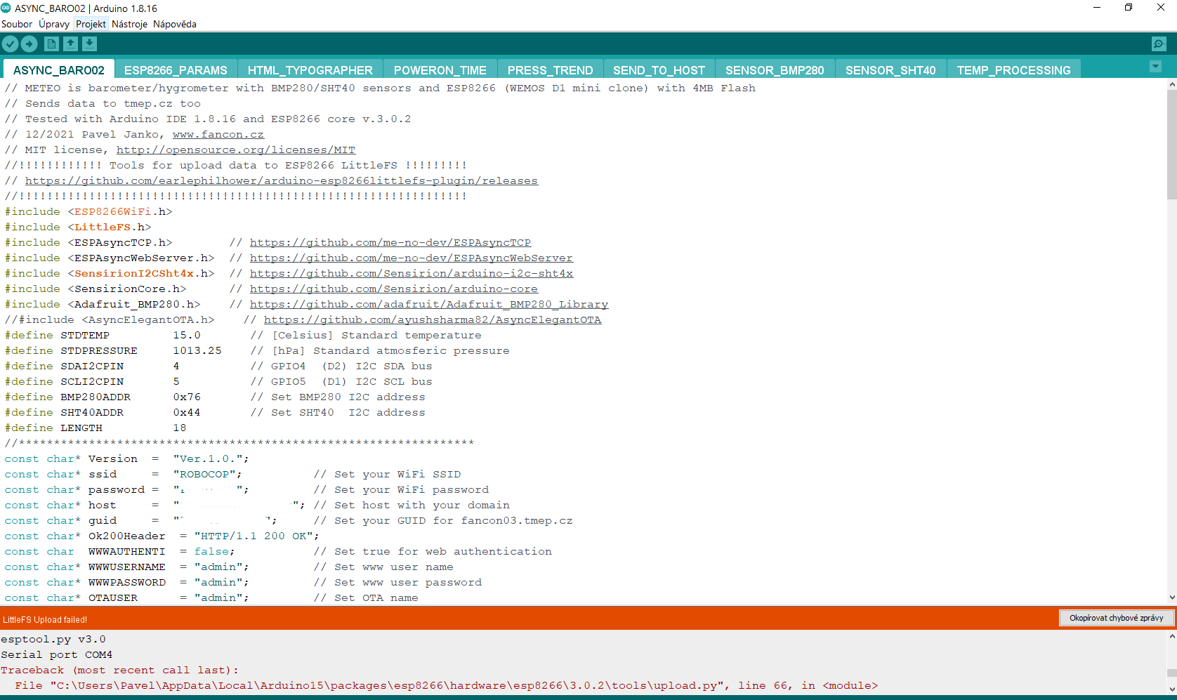

Tak jsem to dovedl dík AstroMiKovi do zdárného konce. Vzhledem k některým aspektům by bylo pracné do toho výrazněji hrabat. Ale já nepotřeboval cirkus. Tak jsem přebarvil jen pozadí a písmo chybového okna a pak barvu, velikost a tloušťku písma záložek. Jinak je to při starém. Moc fajn.
Obvykle je ta cesta tedy C:\Program Files (x86)\Arduino\lib\theme
theme.txt
(3.51 KiB) Staženo 454 x
Ještě doplním, že mám Arduino IDE 1.8.13
Pokud to někdo bude zkloušet s jinou verzí, tak si nezapomeňte soubor theme.txt zalohovat

K tomu barevnému nastavení IDE. Funguje to i s poslední verzí 1.8.16 a považuji to opravdu za přínos. V souboru theme.txt jsem jen podtržením hvězdičkami zvýraznil úpravy, které jsem provedl, jinak je bezezměny. Můžete si modifikovat i jiné věci, já si udělal jen to nezbytné a obtěžující. Záložky a okno hlášení. Ale v každém případě si udělejte zálohu původního souboru, když něco zvrtáte, ať se můžete vrátit k původnímu. :D
