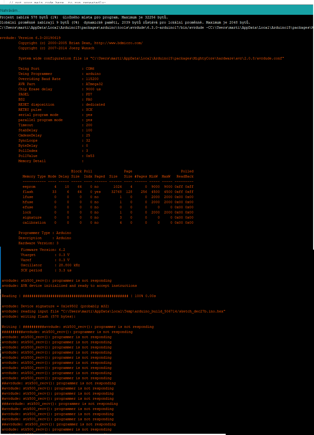

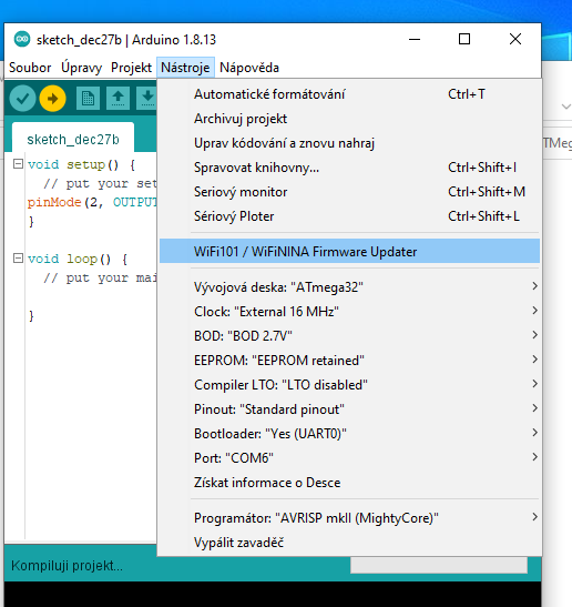

Potřeboval bych nahrát svůj sketch z IDE do ATMega32 (Čína). Mám nainstalovaný MightyCore, bootloader asi mám nahraný (IDE nenahlásilo po ukončení vypalování bootloaderu žádnou chybu). Ale nedaří se mi nahrát sketch, vždy to skončí chybou.
, Nevíte někde, kde je chyba? Je špatná ta ATMega32? Nebo dělám něco špatně? Snažím se nahrát zatím jen skech, který má jeden řádek, nastavení pinu D2 na OUTPUT. Nejde to, ani s programátorem STK 500 as ISP(MightyCore).

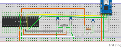

Jen pár postřehů co jsem se trápil já, sice s 328, ale trápil a dlouho.
Opravdu máš minimální zapojení tohoto ATMega ?
Je krystal pravdu zapojený (kontakt v nepájivém poly) a není moc daleko ?
FW je správný na 16MHz ?
Napájení je kolik ? (nevím jak ATMega32, ale ATMega328PB co používám externí krystal používá jen při 5V napájení)
Pokud v něm máš bootloader na 16MHz ale on kmitá níž - nesedí ti pak rychlost UART - bude asi ujetá níž. Nebo naopak, kmitá ti na 16MHZ a máš blbý bootloader ...

Re: ATMega32
Zdar.
Ano, mám jen to, co je na obrázku, kreslil jsem to podle mého zapojení.
Krystal jsem dal úplně k ATMega32.
Podařilo se mi tam nahrát sketch napoprvé.
Chtěl jsem nahrát jiný, složitější, s ničím jsem nehýbal a už to zase nejde. Něco podobného se mi daří i u ATMega328P.
Napájím to přes ten USB převodník, zkusil jsem přidat i napájení ze zdroje pro breadboardy, ale už to tam prostě neleze.
Tak nevím. Že by špatný USB převodník?

Mne to uz funguje aj z glcd.kniznicou.No z 20 pokusov o upload sketchu v 4 pripadoch napise tiez vela chyb a neda sa .mal som aj v wire kniznicu v lrograme a ked som chcel nahrat neslo.Zistil som ze aktualizovalo wire kniznicu.Tak ma napadlo ze v spravcovi kniznic dam nizsiu verziu wire kniznice.Od vtedy klud.Mightycore potrebuje zmenu nastaveni vo vela veciach a ak nieco chyba nenahra.Mam asi 12 40 dip Atmeg a vsetky som skusil nahratim blinku na 0.
