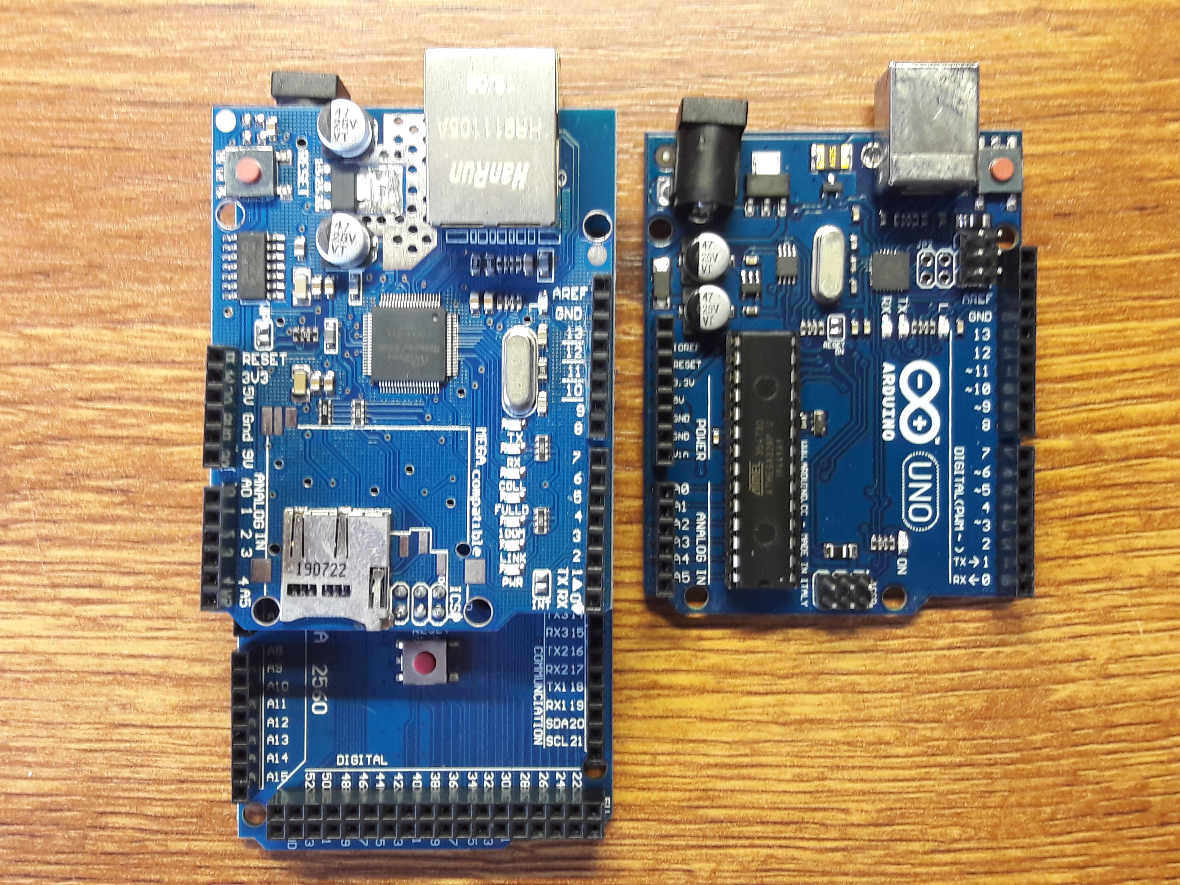

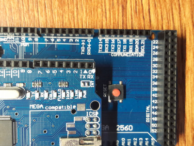

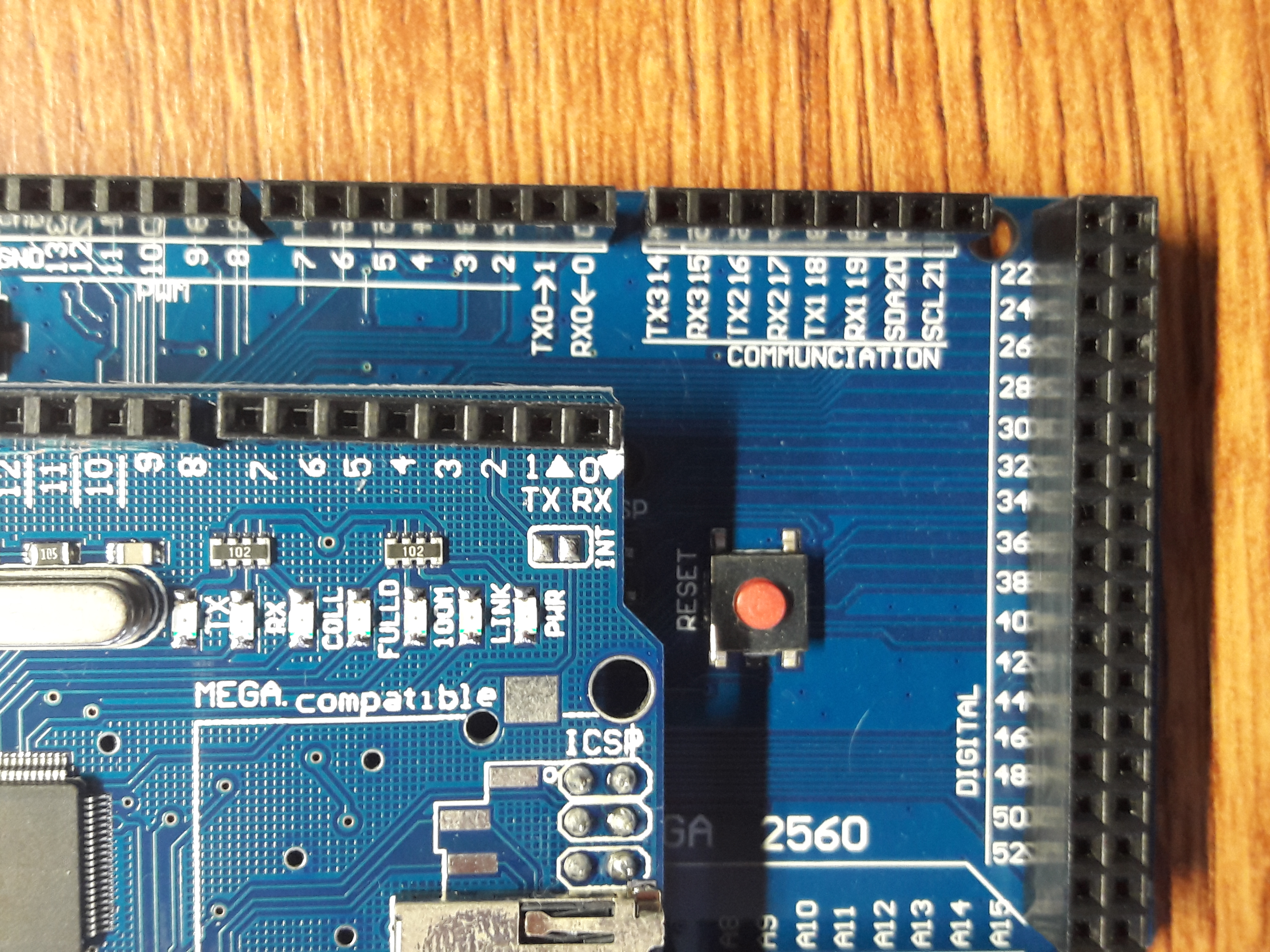

shield by měl být sendvičově nasazen jako na obrázku tady
https://www.az-delivery.de/en/blogs/azd ... am-mega-r3,
musí se shodovat piny Mega s piny zastrčeného shieldu :idea:
na mém obrázku jsou vedle sebe ;) je to sic jiný shiel,ale pro představu to stačí,jak mají být, nemám doma data logger shield
no a tady je pro porovnání Mega2560 s nasazeným shieldem a Uno
