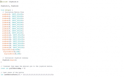

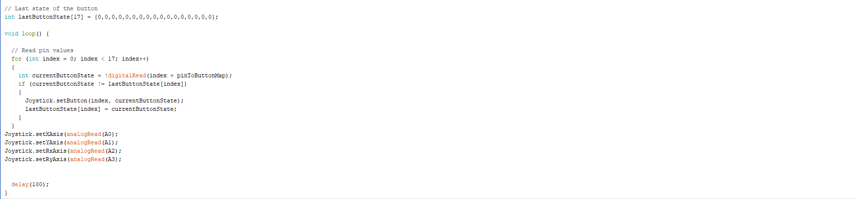

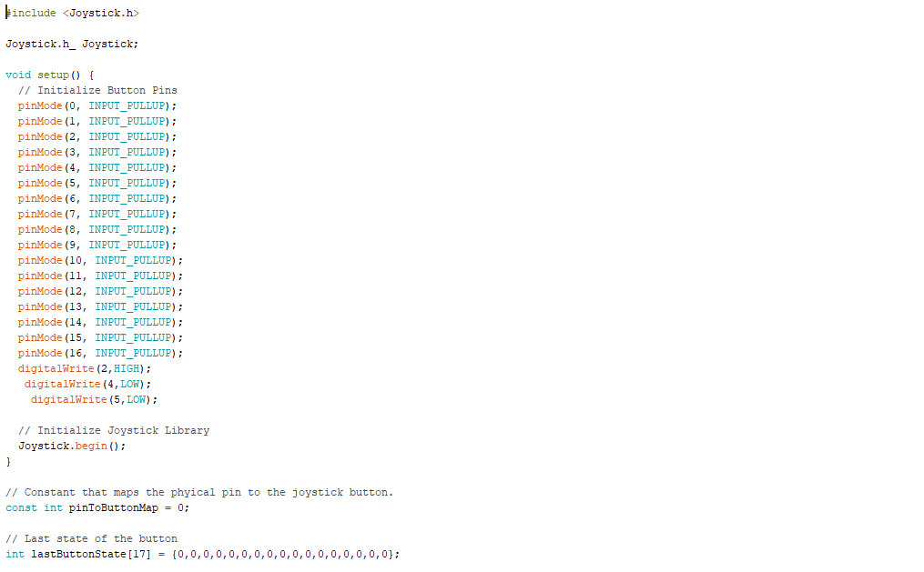

Zdravím lidi mám takový problém že mi nesutále deska při kompilaci vyhazuje chybu :
Ard-Joystick_4_osy_14_tlacitek.ino:16:9: error: expected unqualified-id before '.' token
Joystick.h_ Joystick;
L:\Arduino projekty\Ard-Joystick_4_osy_14_tlacitek\Ard-Joystick_4_osy_14_tlacitek.ino\Ard-Joystick_4_osy_14_tlacitek.ino.ino: In function 'void setup()':
Ard-Joystick_4_osy_14_tlacitek.ino:42:11: error: expected unqualified-id before '.' token
Joystick.begin();
L:\Arduino projekty\Ard-Joystick_4_osy_14_tlacitek\Ard-Joystick_4_osy_14_tlacitek.ino\Ard-Joystick_4_osy_14_tlacitek.ino.ino: In function 'void loop()':
Ard-Joystick_4_osy_14_tlacitek.ino:59:15: error: expected unqualified-id before '.' token
Joystick.setButton(index, currentButtonState);
Ard-Joystick_4_osy_14_tlacitek.ino:63:9: error: expected unqualified-id before '.' token
Joystick.setXAxis(analogRead(A0);
Ard-Joystick_4_osy_14_tlacitek.ino:64:9: error: expected unqualified-id before '.' token
Joystick.setYAxis(analogRead(A1);
Ard-Joystick_4_osy_14_tlacitek.ino:65:9: error: expected unqualified-id before '.' token
Joystick.setRxAxis(analogRead(A2);
Ard-Joystick_4_osy_14_tlacitek.ino:66:9: error: expected unqualified-id before '.' token
Joystick.setRyAxis(analogRead(A3);
Byly nalezené násobné knihovny "Joystick.h"
Použitý: C:\Users\vogee\OneDrive\Dokumenty\Arduino\libraries\Joystick
Nepoužitý: C:\Program Files (x86)\Arduino\libraries\ArduinoJoystickLibrary-master
exit status 1

Re: Arduino mega chyba při nahravaní
Odeber z druhého řádku .h_
Co jsi takovou konstrukcí zamýšlel?

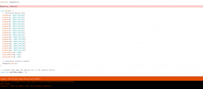

další chyba
martinius96
- Příspěvky: 589
- Bydliště: Poprad
Joystick Joystick;
