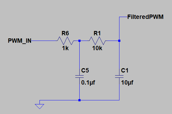

potřebuji poradit s DC Low pass filtrem. Z jiných důvodů mířím cestou komunikace cca sedmistavové informace na jednom drátu (žádné sběrnice, žádná komunikace prostě jen dva příkazy). Mám v plánu odeslat jedním arduinem pseudo-analogovou hodnotu přes digitální PWM output a na druhém si ji na analogovém vstupu přečíst a přiřadit k jednomu ze sedmi stavů (víc jich nebude, spíše méně). Společná zem obou arduin pochopitelně, vpodstatě i společné napájení když to tak vezmu. Dopředu uvádím, že jednotlivé stavové hodnoty mohou být přizpůsobeny a v kódu počítám, že každá čtená hodnota bude mít celý rozsah možností (např 0-200 / 220 - 420 / 450-660.. na přesných hodnotách nesejde), které budou spadat pod jeden ze zjišťovaných stavů, což mam v plánu ošetřit softwarem v přijímací části hodnoty. Citlivost na změnu neni kritériem, a maximální čas mezi novou vstupní hodnotou a jejím projevem na výstupu filtru 0,5s by byl optimální. Zkuste poradit v tomto směru, děkuji.
Otázka: " Jaké součástky / hodnoty, použít pro filtr"
Našel jsem toto zapojení:
RC Filtr Arduino PWM
Souhlasíte s hodnotami?

Na první pohled budí obrázek dojem filtru napájecího zdroje a tomu bude odpovídat i napětí na výstupu filtru.
Odhadem se bude po exponenciální křivce limitně blížit špičkovému napětí z vysílací strany.
Žádnou jinou informaci bych tam asi nenašel. Určitě by se daly použít spolehlivější a přesnější metody přenosu dat, ale nechci vás tím odradit.

Analogové řešení je neprůchodné, protože došlé informace ve tvaru PWM se vám budou hromadit na těch elektrolytech, které nejsou vybíjeny.
Velkou roli tam hraje i časová konstanta daná kombinacemi sériový odpor + paralelní kapacita a s uvedenými hodnotami nepřichází 0,5 s vůbec v úvahu.
