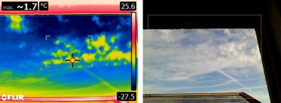

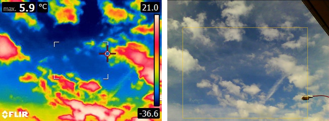

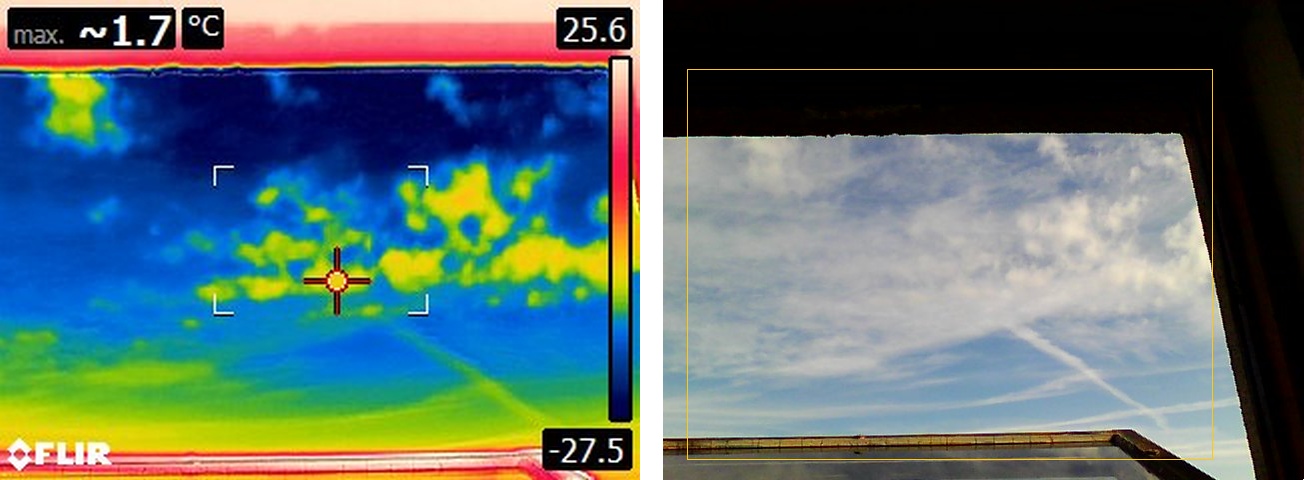

Ono to s tím měření oblačnosti pomocí teploty taky nebude úplně ideální.
Různé mraky mají mají různou teplotu.
Na první přiložené termofotce je vidět, že kumuly jsou zřetelně rozeznatelné, protože mají v porovnání s bezoblačnými částmi oblohy vysokou teplotu.
Naproti tomu na druhé fotce je vidět, že cirry (nebo cirrostratusy) jsou studené, takže se teplotně moc neliší od bezoblačné oblohy.
